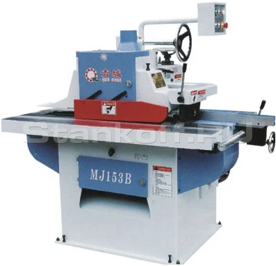

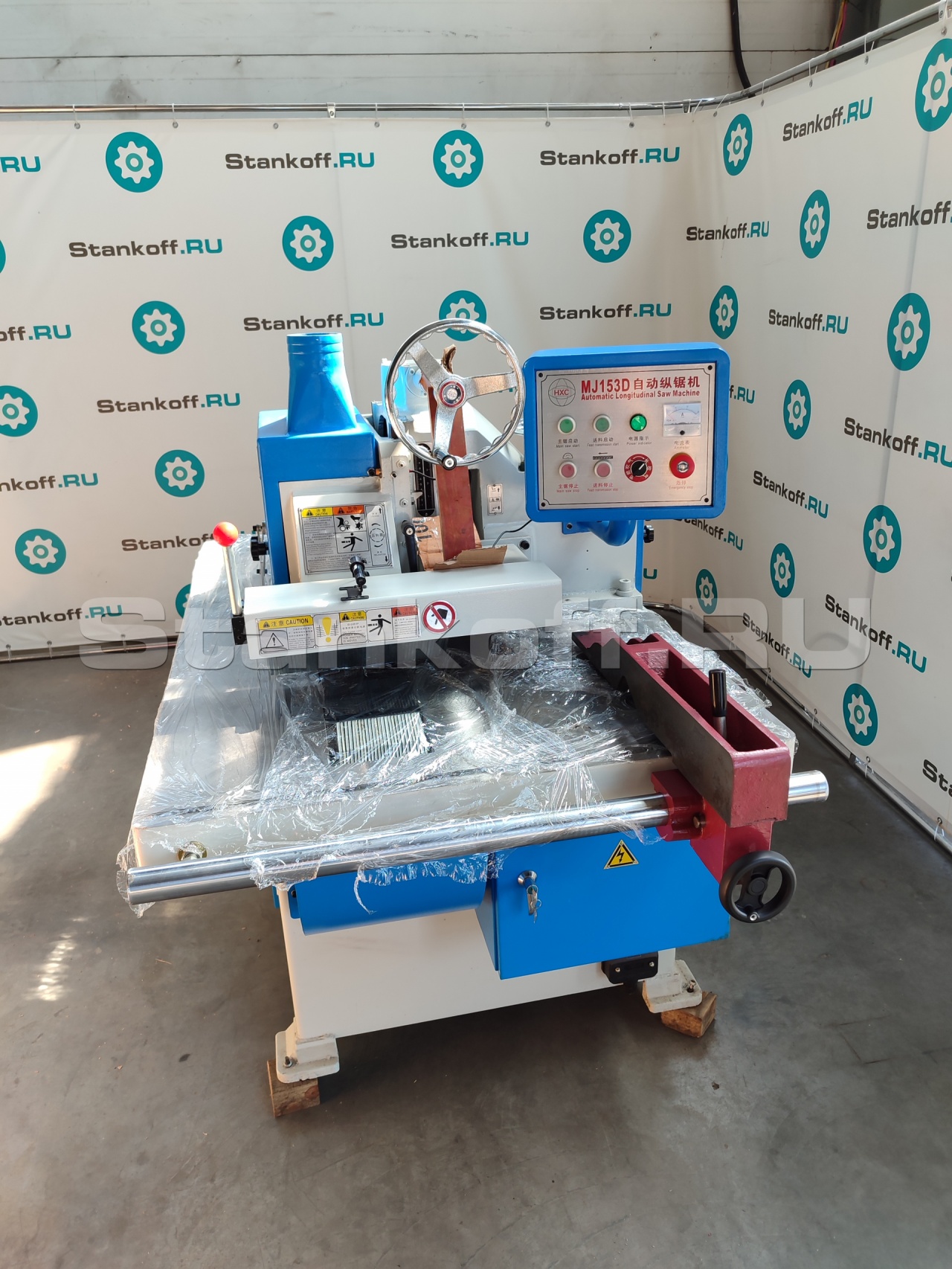

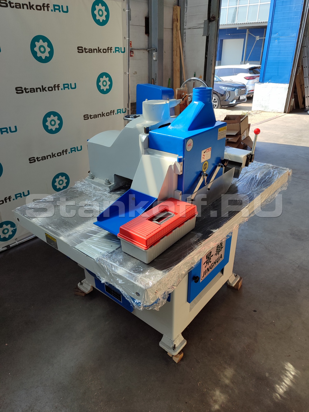

Круглопильный станок MJ153D
Станок предназначен для продольной распиловки досок, брусков, древесных, плитных и листовых материалов. Станок оснащён гусеничной подачей заготовок.
Особенности
  • Станок относится к группе прирезных станков, которые являются самыми точными из станков для продольной распиловки.
  • Повышенная точность станка обусловлена особенностями базирования обрабатываемых заготовок на рифленых поверхностях конвейера, траектория движения которого задается положением направляющих.
Максимальная толщина пиления, мм 85
Минимальная длина пиления, мм 290
Глубина горловины, мм 460
Диаметр шпинделя, мм 25,4
Частота вращения шпинделя, об/мин 4000
Диаметр диска, мм 305
Скорость подачи, м/мин 12/16/19/24
Напряжение питания, В 380
Мощность основного двигателя, кВт 7,5
Мощность двигателя подачи материала, кВт 0,75
Общая мощность, кВт 8,25
Диаметр входного отверстия для аспирации, мм 100
Масса, кг 920
Габариты, мм 1610×1050×1500
Габариты в упаковке, мм 1600×1150×1750
