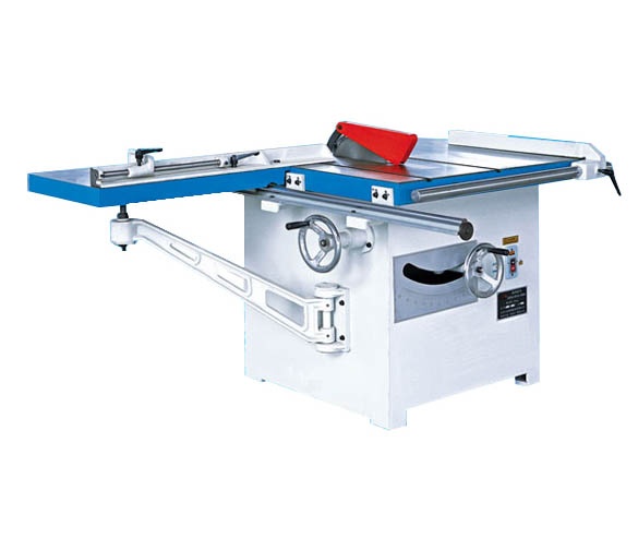

Круглопильный станок TS-315
Cтанок предназначен для продольной, поперечной и под углом к пласти и кромке распиловки досок, брусьев, древесных, плитных и листовых материалов (ДСП, ДВП, фанера, бумажно-слоистый пластик).
Преимущества:
  • Пильный узел имеет наклон от 90 до 45, а так же подъем и опускание;
  • Литая чугунная торцовочная каретка перемещается по стальной цилиндрической направляющей;
  • Каретка оснащена линейкой для торцовки под различными углами;
  • Направляющая линейка;
  • Простота и надежность конструкции.
Конструктивные особенности:
Подъем/опускание пилы
Осуществляется при помощи маховика расположенного на передней панели станка. Быстрая и удобная настройка вылета пильного диска.
Регулировка наклона пилы
Осуществляется при помощи маховика, расположенного на правой боковой панели станка. Диапазон регулировки наклона от 90 до 45 по точной градированной шкале.
Торцовочная каретка
Литая торцовочная каретка перемещается по усиленной цилиндрической направляющей, которая обеспечивает точность и плавность хода каретки при обработке материала.
Защитный кожух пильного диска
Пильный диск защищен специальным кожухом предотвращающим попадание посторонних предметов в зону обработки.
Боковая направляющая линейка
Боковая направляющая линейка для продольного пиления перемещается по цилиндрической направляющей, имеет стопор для надежной фиксации. Быстрая настройка и легкость перемещения.
Линейка и упор для торцевых резов
На торцовочной каретке имеется линейка и упор, для базировании заготовки при торцевании под различными углами.
