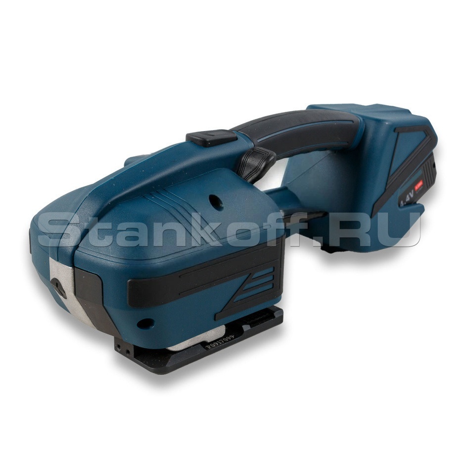

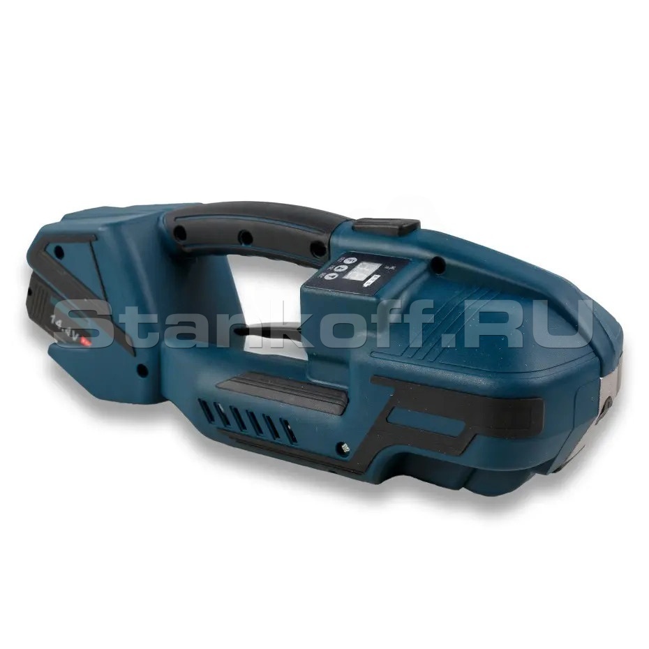

Аккумуляторный стреппинг-инструмент KZ-16H

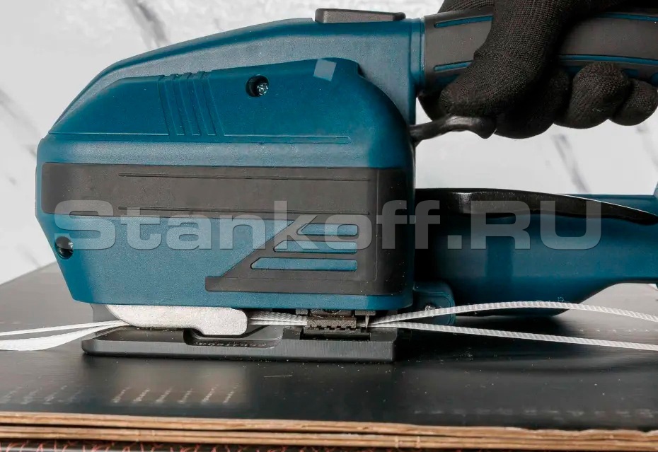

KZ-16H — ручной аккумуляторный стреппинг-инструмент, предназначенный для быстрой и удобной обвязки крупных грузов без использования металлических скоб. Подходит для ПП и ПЭТ ленты шириной 12-16 мм, концы ленты свариваются трением и обрезаются автоматически. Инструмент питается от мощного литиевого аккумулятора 14,4 В, 4.0 А·ч, заряда которого хватает примерно на 600 обвязочных циклов. KZ-16 широко используется в промышленности и логистике, особенно при упаковке строительных материалов, мебели и подготовке паллет к транспортировке.
Особенности
  • Компактная, мобильная и эргономичная конструкция для удобства работы и перемещения;
  • Обвязка возможна по горизонтали и вертикали;
  • Механическая регулировка натяжения ленты в диапазоне 900–3200 Н;
  • Быстрая и надежная работа при интенсивном использовании, скорость натяжения 100–200 мм/с;
  • Соединение ленты — сварка трением с эффективностью 80–90%;
  • Электронная индикация силы натяжения и времени сварки для удобства настройки и эксплуатации.
Ширина ленты, мм13-16
Сила натяжения, Н900-3200
НатяжениеМеханическое регулируемое
Тип соединенияСварка трением
Скорость натяжения, мм/с100-200
Тип лентыПП, ПЭТ
Толщина ленты, мм0,4 - 1,2
Габариты (Д×Ш×В), мм380×130×130
Габариты в упаковке (Д×Ш×В), мм46×39×59
Вес нетто, кг3
Вес брутто, кг21,5
