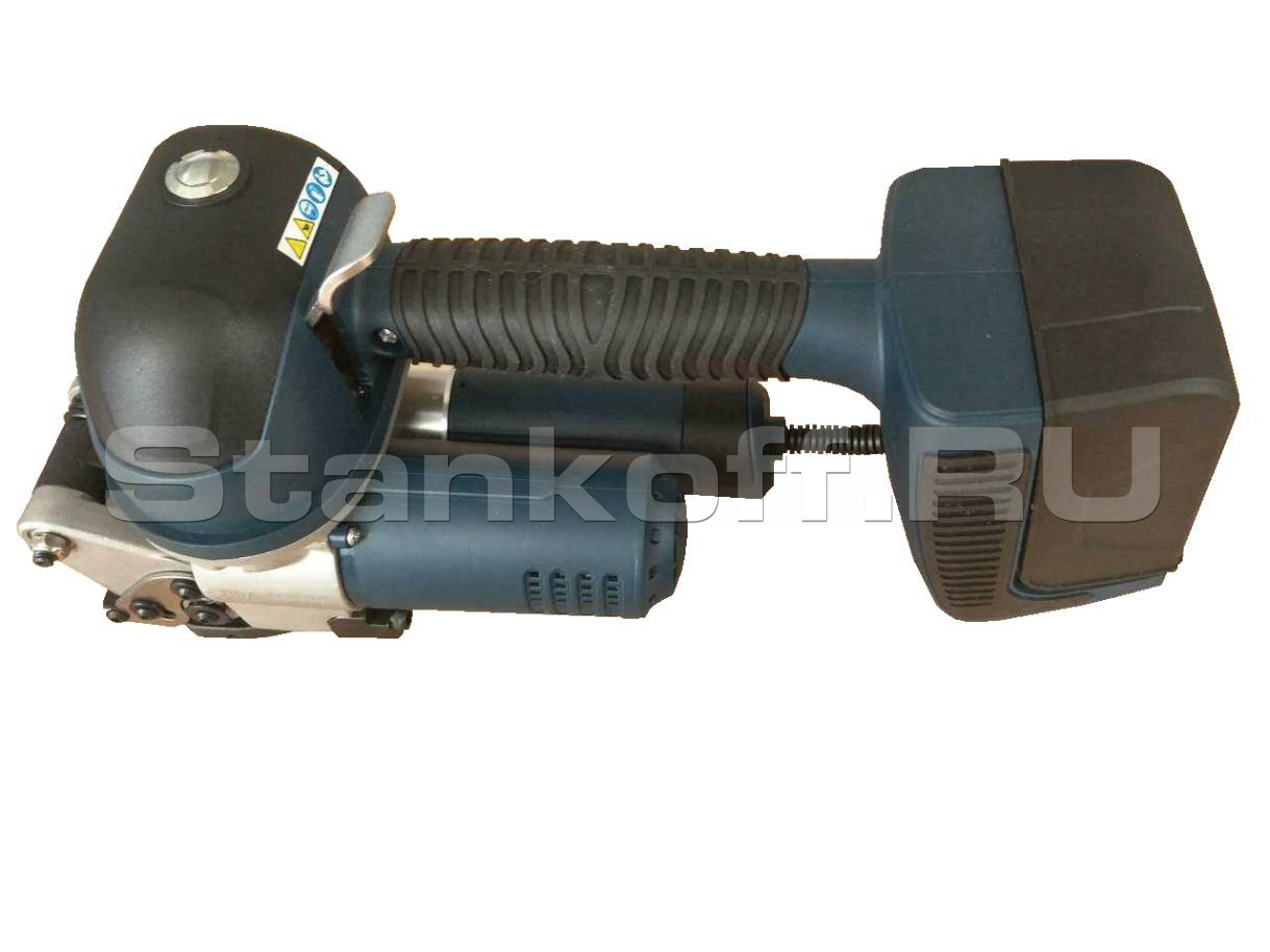

KZ-19A – еще одна модель в серии ручных аккумуляторных стреппинг-машин KZ от завода Hualian. Стреппинг-инструмент серии отличается высокой мобильностью и удобством эксплуатации за счет компактной конструкции и автономного питания от аккумулятора. Поэтому для работы ему не требуется подключение к электросети. Модель может работать как внутри помещений, так и на открытых площадках.
Основные сферы применения стреппинг-инструмента KZ-19A – промышленные объекты, логистика, грузоперевозки. Он используется для обвязки товаров и грузов, в том числе на паллетах. Благодаря своей эргономичной ручной конструкции отлично справляется с горизонтальной и вертикальной обвязкой габаритных и нестандартных грузов.
Для обвязки используется полиэстеровая или полипропиленовая лента шириной 16-19 мм. Концы ленты спаиваются путем трения и обрезаются. Подобный способ крепления стреппинг-ленты не требует применения металлических скоб.
Особенности
- питание от двух аккумуляторов 14 В/4.0 Ампер/часов. Одна зарядка рассчитана примерно на 400 циклов обвязки;
- прочный корпус из высококачественного пластика;
- регулировка натяжения ленты – механическая, диапазон 400-5000 Н;
- качественная, надежная сварка концов ленты, эффективность сварки достигает 80-90%.
- Также все стреппинг-аппараты серии обладают повышенным рабочим ресурсом и демонстрируют надежную работу даже при интенсивных эксплуатационных нагрузках.
| Сила натяжения (Н) | 400 - 5000 |
| Натяжение | Механическое регулируемое |
| Тип соединения | Сварка трением |
| Эффективность сварки | 80 - 90 % |
| Тип ленты | ПП, ПЭТ |
| Ширина ленты (мм) | 16 - 19 |
| Толщина ленты (мм) | 0,5 -1,2 |
| Вес (кг) | 4,3 |
| Габариты (мм) | 345х110х155 |
| Аккумулятор | 2 шт. 14,8 В, емкость 4.0 Ампер-часов (один с оборудованием, один дополнительно) |
| Тип аккумулятора | Литий-ионный |
| Зарядное устройство | 1 шт. 110-220 В, 50-60 Гц |
| Время зарядки аккумулятора | 90 мин |
