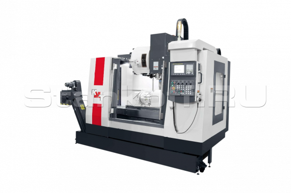

Вертикальные многоцелевые обрабатывающие центры серии KVL предназначены для обработки деталей, требующих высокой точности, имеющих сложную форму, например, пресс-формы. Такие операции как фрезерование, сверление, зенкерование, растачивание, нарезание резьбы, обработка двухмерных и трехмерных изогнутых поверхностей, обработка наклонных поверхностей могут быть осуществлены в одну установку, тем самым реализуя процесс программирования и сокращая производственный цикл для обеспечения значительных экономических выгод для пользователей.
Особенности
- Основные компоненты станины изготавливаются из высококачественного чугуна — механита, проходят термическую обработку и искусственное старение (снятие внутренних напряжений), что дает возможность применять высокоскоростные режимы обработки, тем самым обеспечивается отсутствие вибраций и высокую точность.
- В конструкции станка заложена цельнолитая станина с усиленной массой. Масса станка напрямую влияет на жесткость конструкции. Стенки литья толще, следовательно отсутствуют вибрации при обработке, более длительный срок службы оборудования, возможно применение прогрессивных режимов резания.
- На станках установлена система ЧПУ FANUC — самая распространённая в мире система. Является одной из самых стабильных..
- На шпинделе и ШВП используются подшипники NSK (Япония). Качественные подшипники шпинделя — гарантия надежной и долговечной работы шпинделя.
Отличительные свойства
Вертикальные многоцелевые обрабатывающие центры серии KVL применяются во всех отраслях машиностроительной индустрии, а также в авиационно-космической промышленности и приборостроении.
Параметры точности
| Стандарт точности | СтандартISO | Тестовый показатель | ||
| Точность | Ось “X” | Точность позиционирования | ±0,005 мм | 0,004 мм |
| Повторяемость | ±0,003 мм | 0,003 мм | ||
| Ось “Z” | Точность позиционирования | ±0,005 мм | 0,004 мм | |
Особенности
Цельнолитая станина увеличенной массы
Станина отливается из чугуна марки Mehanite с утолщенными стенками. Для снятия внутренних напряжений и придания большей прочности и жесткости проходит естественное старение. Масса станка напрямую влияет на жесткость конструкции, стенки литья толще, отсутствуют вибрации при обработке, более длительный срок службы оборудования, возможно применение прогрессивных режимов резания, обработка легированных и жаропрочных сталей.Специальная конструкция станины, с увеличенной шириной направляющих у основания колоны, в месте соединения колоны с основанием - наиболее рациональное решение в соотношении жесткость - устойчивость - стоимость компоновки станка, что позволило увеличить жесткость, повысить устойчивость системы за счет смещения центра тяжести станка вниз. Специальная форма колонны в виде "трапеции" позволила значительно снизить деформации в системе жесткости станка под действием веса перемещающихся узлов, а также снизило чувствительность станка к внешним динамическим нагрузкам - от привода, со стороны основания.
Автоматическая система смены инструмента
• Дисковый инструментальный магазин устанавливается на стороне колонны. При смене инструмента режущий инструмент приводится в движение и позиционируется при помощи роликового кулачка. Устройство смены инструментов (УСИ) манипулятора завершит возврат и выполнит перемещение ножа после достижения шпинделем положения смены инструмента. Механизм роликового кулачка УСИ может бесшумно работать на высокой скорости после предварительной нагрузки, чтобы смена инструмента выполнялась быстро и точно.
Шпиндель
• Шпиндель производства мировой компании ROYAL (Тайвань), характеризуется высокой точностью и повышенной жесткостью. В шпиндельном блоке устанавливаются эксклюзивные подшипники класса P4, а сборка всего комплекта шпинделя выполняется при постоянной температуре. После калибровки динамического баланса и пусковых испытаний могут быть обеспечены долговечность срока службы и надежность. Для шпинделя предусмотрена бесступенчатая регулировка скорости в его диапазоне скоростей. С помощью встроенного датчика положения шпиндель может выполнять свою ориентацию и функцию жесткого нарезания резьбы.
Линейные направляющие качения
В качестве пары направляющих трех осей используются линейные роликовые направляющие PMI (Тайвань), имеющие преимущества меньшего трения, меньшей вибрации на высокой скорости, отличаются высокой точностью позиционирования, а также обеспечивают высокую эффективность работы сервопривода. Таким образом, точность и стабильность станка значительно улучшаются.
Система ЧПУ Fanuc 0i MF (Япония)
Система ЧПУ FANUC 0I MF представляет одну из систем ЧПУ с полностью цифровой структурой, отличающуюся высокой скоростью обработки, высокой степенью надежности и хорошим показателем эффективности. Она может управлять 4-мя осями координат и 2-мя шпинделями одновременно. Система FANUC 0I MF, новейший цифровой сервопривод и интегрированный PMC составляют полностью цифровую систему управления с превосходным динамическим качеством и высокой точностью регулировки.Образцы продукции
| Рабочая зона | |
| Размеры рабочего стола, мм | 750х420 |
| Наибольшая нагрузка на стол, кг | 350 |
| T-пазы стола | 3х14х125 |
| Перемещение по оси X, мм | 650 |
| Перемещение по оси Y, мм | 420 |
| Перемещение по оси Z, мм | 500 |
| Расстояние от торца шпинделя до поверхности рабочего стола, мм | 120-620 |
| Параметры обработки | |
| Максимальный диаметр сверления, мм | 30 |
| Максимальная нарезаемая резьба | М16 |
| Фрезерование, см³/мин | 150 |
| Шпиндель | |
| Обороты шпинделя, мин -1 | 10 000 |
| Мощность электродвигателя главного привода(пост./30 мин.), кВт | 7,5 / 11 |
| Инструментальная система | |
| Тип хвостовика инструмента | ВТ40 |
| Емкость магазина инструмента | 20 |
| Максимальный диаметр инструмента, мм | 80 |
| При свободных соседних позициях, мм | 150 |
| Максимальная длина инструмента, мм | 300 |
| Максимальный вес инструмента, кг | 8 |
| Время смены инструмента (соседних поз.), сек | 2 |
| Время смены инструмента (от стружки к стружке), сек | 7 |
| Быстрые перемещения по осям Х/Y/Z,м/мин | 40/40/30 |
| Скорость рабочей подачи, мм/мин | 1 - 10 000 |
| Точность | |
| Точность позиционирования, мм | 0,008 |
| Повторяемость, мм | 0,004 |
| Энергопотребление | |
| Потребляемая мощность, KVA | 15 |
| Напряжение, В | 380 |
| Частота, Гц | 50 |
| Прочие характеристики | |
| Объем бака СОЖ, л | 160 |
| Давление воздуха, bar | 6-8 |
| Габаритные размеры | |
| Длина х Ширина х Высота, м | 2,0x2,34x2,7 |
| Масса, т | 4,0 |
