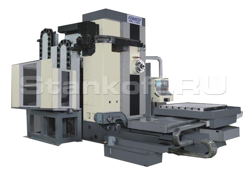

Горизонтально-расточной обрабатывающий центр BMC-110R1
Рекомендуем предложения
Горизонтально-расточной обрабатывающий центр с ЧПУ ВМС-110R1 благодаря мощному шпинделю с редуктором и высокоточным направляющим обеспечивают эффективность и устойчивый высокий крутящий момент при максимальной нагрузке во время процесса резания. Станок позволяет выполнять обработку угловых, внутренних и наружных поверхностей, проточку канавок, пазов, подрезку торцев корпусных деталей. Идеально подходит для эксплуатации в различных областях машиностроения, особенно для авиационной и автомобильной промышленности, станкостроения и оборонной отрасли.
