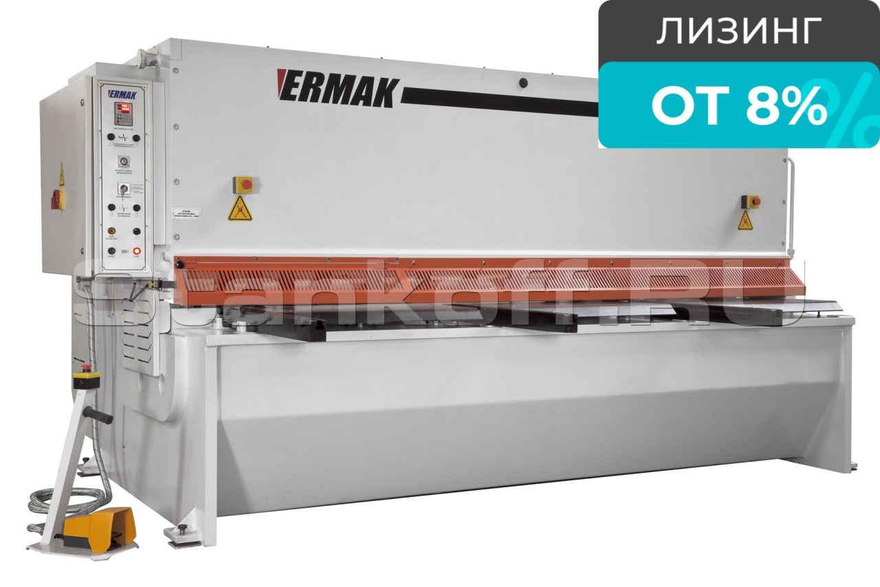

Гидравлические гильотинные ножницы ERMAKSAN HGD 4100-8
Оснащенные системой ЧПУ ERCUT 7 (Турция) и надёжной гидравликой Hoerbiger (Германия), они позволяют превратить монотонные заготовительные операции в современное высокоэффективное производство. В дополнение к высокой производительности, они отличаются стабильной конструкцией рамы, компактностью, простотой управления и обслуживания.

Длина резания (A), мм 4100
Толщина резки при (42 кг/мм²), мм 8
Толщина резки при (70 кг/мм²), мм 5
Угол резания, ° 1,5
Ходов в минуту, 1/мин 12
Кол-во прижимных цилиндров, шт. 18
Давление, тонн 28
Главный мотор, кВт 18,5
Мотор заднего упора, кВт 0,75
Масло, л 1000
Угол между лезвиями, мм 0,05 - 1,0
Ход заднего упора, мм 1000
Скорость заднего упора, мм/с 110
Кол-во передних поддержек, шт. 3
Длина стола (B), мм 4480
Ширина машины (D), мм 2960
Высота стола (E), мм 950
Транспортная ширина (F), мм 2150
Габаритные размеры ДхШхВ, мм 5000х2430x2175
Вес, кг 11850
