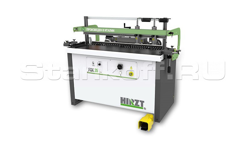

Сверлильно-присадочный станок FOX 35 (Италия, Maggi)
Область применения
Предприятия и цеха по производству столярно-строительных изделий, клееных щитов, фанеры, производству мебели и другие деревообрабатывающие производства.
Стандартное оснащение
  • Сверлильная группа, количество шпинделей быстрого зажима – 35 шт.;
  • Алюминиевая линейка 3000 мм с 2 упорами-флажками - 1 шт. (2 части по 1500 мм);
  • Пневматические прижимы – 2 шт. (Boring System 23 – 29) и 2 шт. (Boring System 35);
  • Пневматический наклон сверл. группы - 0-90° (блокировка в любом положении, фиксатор 45°);
  • Межцентровое расстояние 32 мм с быстросменными цангами. Используемое расстояние между группой и рабочим  столом позволяет оператору легко менять инструмент;
  • QUICK DEPTH – Устройство быстрого вычисления и регулировки глубины сверления;
  • Координатные упоры на столе гарантируют точность сверления заготовок – 2 шт.;
  • Быстрый и лёгкий съём упора;
  • Фронтальный упор для совмещения вертикального и горизонтального сверления – 2 шт.;
  • Быстрозажимная втулка - 5 шт.
Количество шпинделей, шт. 35
Расстояние между двумя шпинделями, мм 32
Расстояние между внешними шпинделями, мм 1088
Максимальная глубина сверления, мм 85
Максимальная толщина заготовки, мм 90
Размеры рабочего стола, мм 1330 х 410
Максимальный размер заготовки, мм 1340 х 3000
Частота вращения шпинделей, об/мин 2800
Мощность двигателя, л.с.(кВт) 2дв. х 2 (1,5)
Рабочее давление, бар 6-8
Вес, кг 450
Габаритные размеры, мм 1980х780х1300
