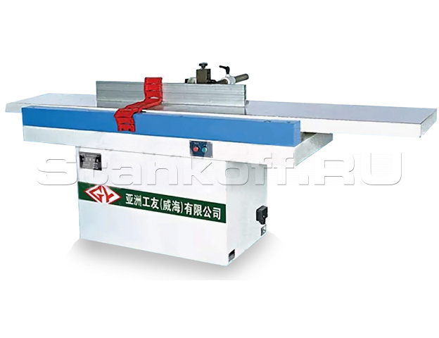

Станок фуговальный MB 506F предназначен для прямолинейного одностороннего строгания изделий из древесины по плоскости и снятия фасок под углом.
  • рабочие столы отлиты из серого чугуна, точно обработанного по плоскости и не подверженного деформациям;
  • жёсткая станина, сваренная из гнутого профиля;
  • четырёхножевой вал обеспечивает более качественную обработку;
  • удобный и надежный кронштейн фуговального упора;
  • лёгкий эксцентриковый механизм подъёма-опускания столов;
  • широкая направляющая фуговального упора;
  • линейка может быть установлена на нужный угол в вертикальной плоскости до 45.
Ширина обработки, мм 630
Наибольшая толщина снимаемого слоя, мм 5
Общая длина столов, мм 2500
Размеры направляющего фуговального упора , мм 1200х150
Диаметр ножевого вала, мм 102
Количество ножей на вале, шт 4
Необходимая мощность аспирационной установки, м3/час 1200
Частота вращения вала, об/мин 5000
Установленная мощность, кВт 5,5
Габаритные размеры, мм 2500 × 950 × 1050
Вес, кг 727
