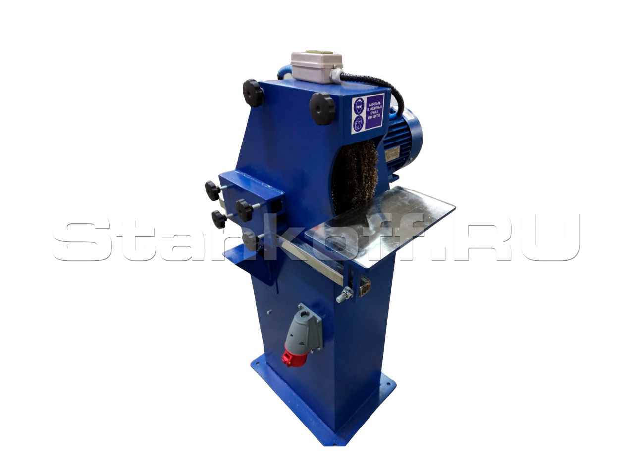

Станок для удаления ржавчины, заусенца и окалины ГД-100

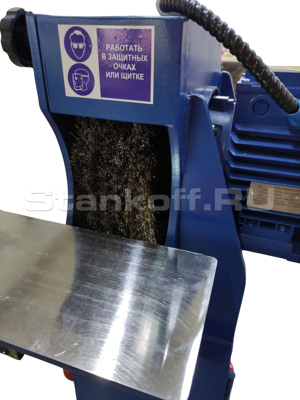

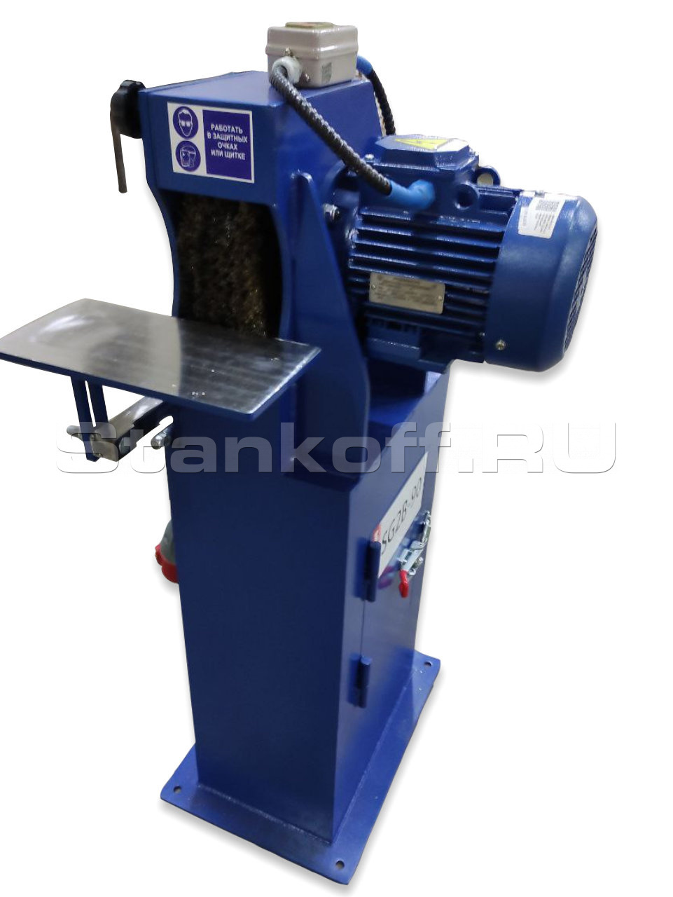

Станок ГД-100 для очистки торцов труб от грата и снятия заусенцев, предназначен для удаления ржавчины и окалины с торцевых поверхностей стальных труб, облоя после плазменной резки. Обработка выполняется набором стальных щеток.
Рабочий инструмент Кордщетка
Размер кордщетки, мм 300/50
Количество кордщеток 5
Напряжение питающей сети, В 380
Мощность основоного электродвтгателя, кВт 2.2
Точка подключения к аспирации, мм 1х80
Габаритный размер (ДхШхВ), мм 500х550х1070
Вес, кг 95
