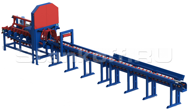

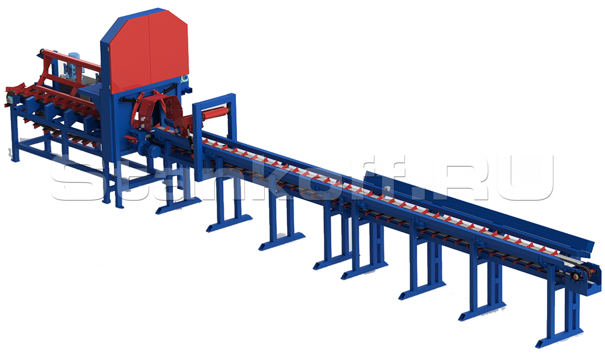

Раскряжевка бревен
Оборудование предназначено для приема бревен, их поперечного распила дисковой пилой на заданную длину и передачу на последующую обработку. Область применения оборудования – лесопильные и деревообрабатывающие предприятия средней и высокой производительности. Длина отпиливаемой заготовки устанавливается на сенсорном дисплее по электронной линейке.
Минимальный диаметр обрабатываемых бревен, мм 120
Максимальный диаметр обрабатываемых бревен, мм 450
Длина распиливаемых бревен минимальная, мм 2500/3200/5000/6200
Длина отпиливаемой заготовки, мм 1250/1700/2500
Диаметр дисковой пилы, мм 1200
Посадочный диаметр дисковой пилы, мм 50
Число оборотов дисковой пилы, об/мин 1200
Количество электродвигателей, шт 4
Мощность главного двигателя, кВт 22
Мощность электродвигателя подающего стола, кВт 2,2
Мощность электродвигателя приемного стола, кВт 3
Мощность электродвигателя гидростанции, кВт 5,5
Общий вес станка, кг 3300
Транспортировочные параметры (ДхШхВ), мм 13000х1750х3000
