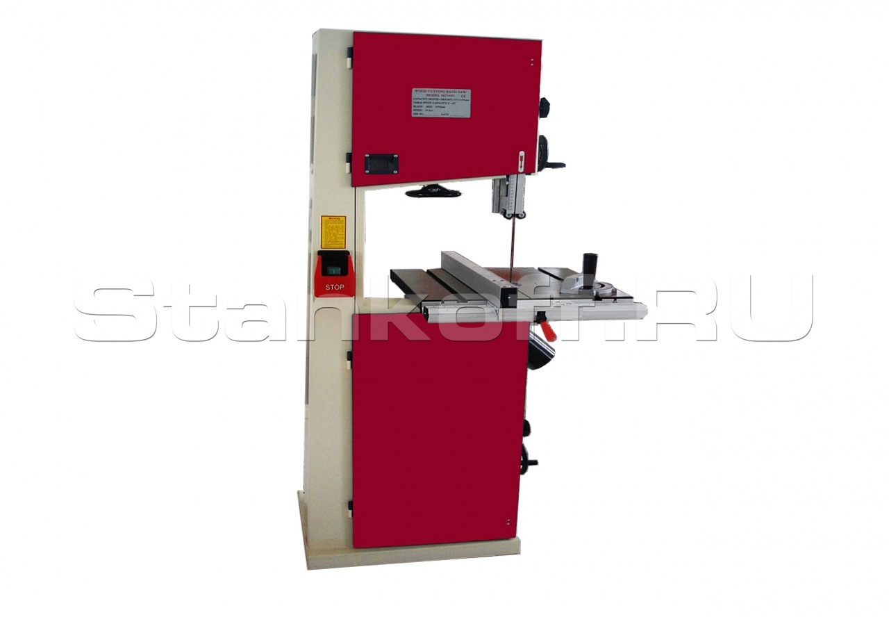

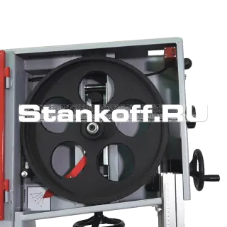

Ленточнопильный станок JIB BS16NH

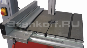

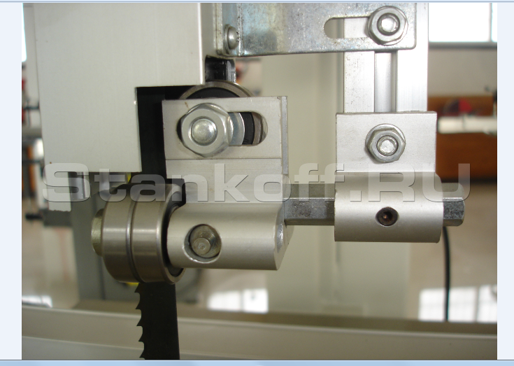

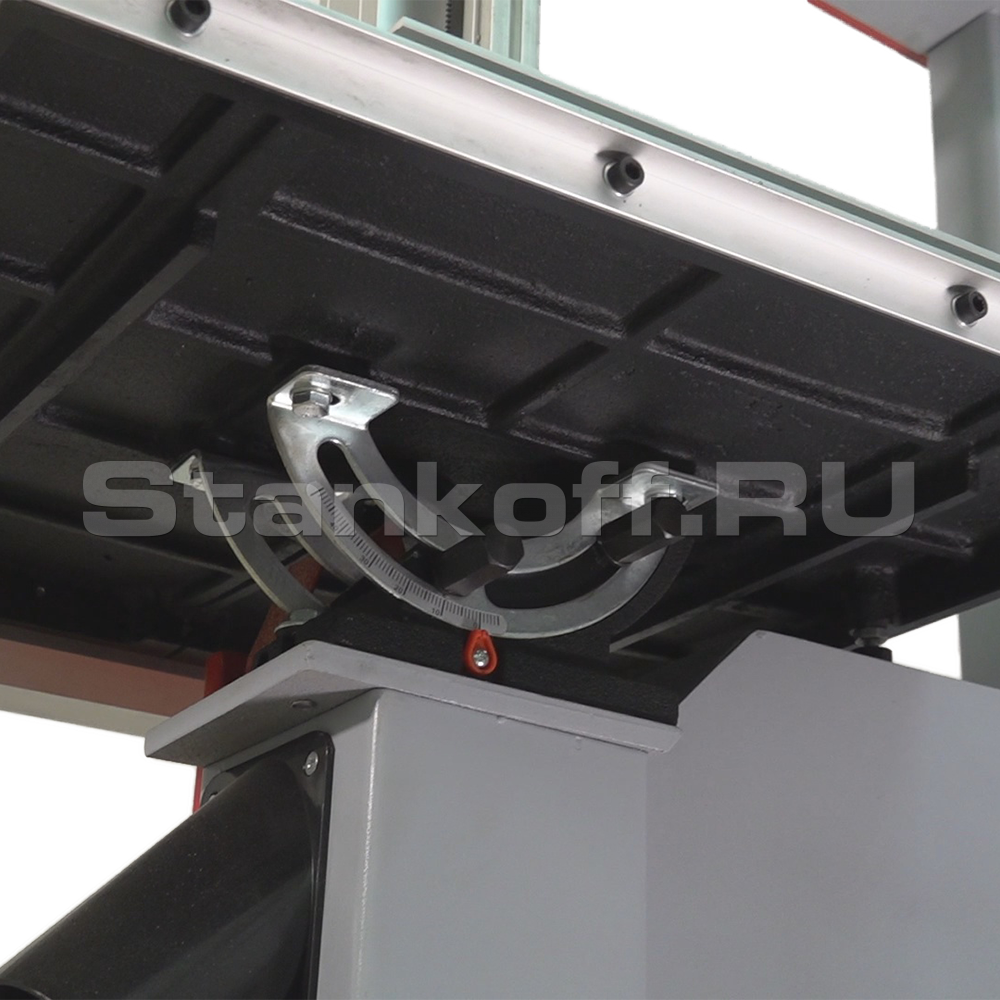

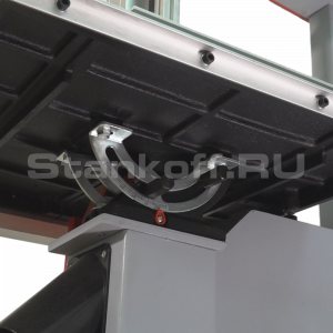

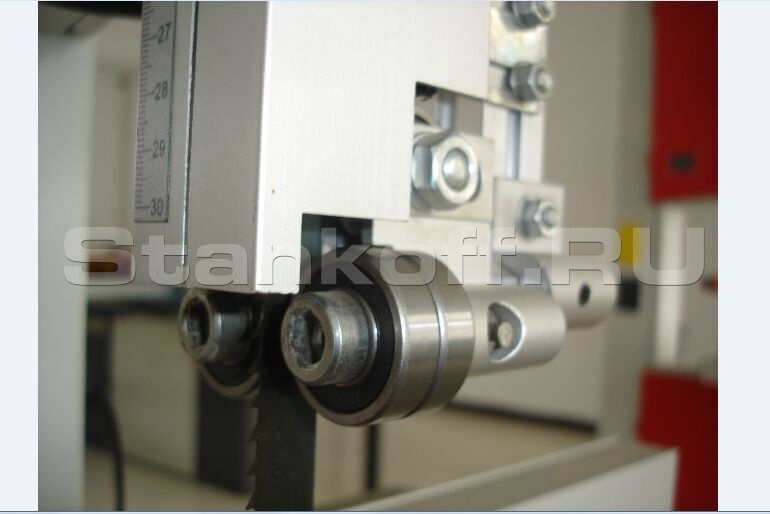

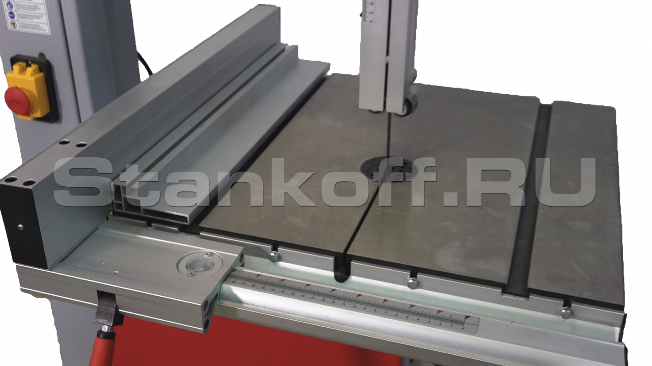

Прочный и жесткий стальной корпус. Высота продольной распиловки 350 мм. Максимальная ширина заготовки (слева от пилы) 375 мм. Направляющие подшипники ленты для обеспечения дополнительной точности и длительного срока службы. Мощный асинхронный двигатель выходной мощностью 2,2 кВт. Точно отшлифованный чугунный рабочий стол. Динамически сбалансированные литые маховики. Опорный ролик для стола с уклоном 0°- 45°. Телескопическая защита пилы, обеспечивающая полную безопасность. Параллельный упор с алюминиевым профилем.
Отличительные особенности

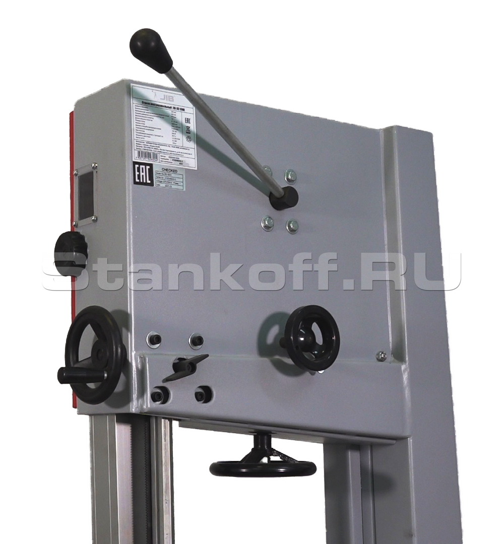

  • Система быстрого ослабления натяжения ленты.
  • Надежный механизм реечной передачи для регулировки высоты верхней направляющей.
Стандартная комплектация
  • Пильное полотно 3230x16x0.52 мм;
  • Профессиональный параллельный упор для высоких и низких заготовок;
  • Угловой упор (транспортир)
Двигатель 2,2 кВт, 220 В
Максимальная пусковая электрическая мощность (пусковой ток), кВт (А) 3,3 (10)

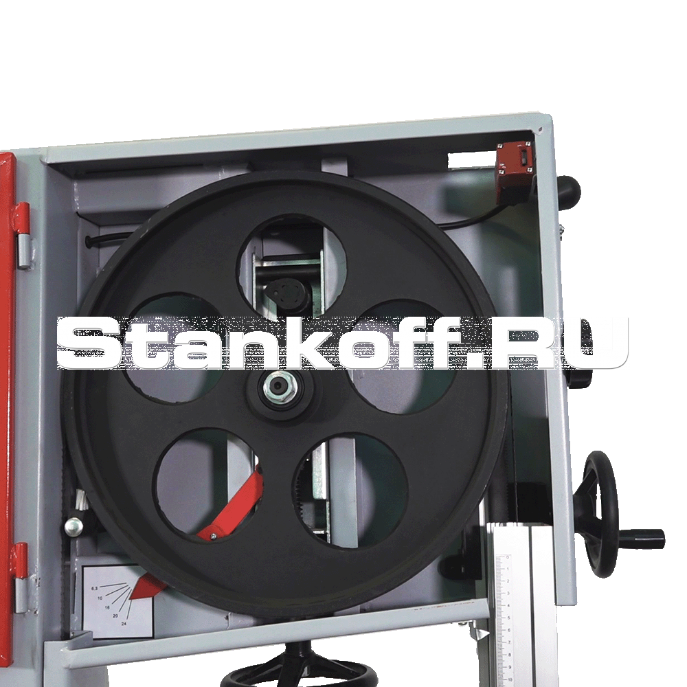

Диаметр маховика, мм 400
Скорость движения пильного полотна, м/с 15
Высота распиловки, мм 350
Максимальная ширина заготовки (слева от пилы), мм 375
Ширина полотна пилы, мм 6-30
Длина полотна пилы, мм 3230
Наклон стола 0-45°

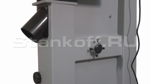

Диаметр патрубка аспирации опилок,97
Размер стола, мм 535 х 485
Размеры упаковки, мм 1900 х 490 х 760
Вес станка нетто 160 кг / брутто 195 кг
