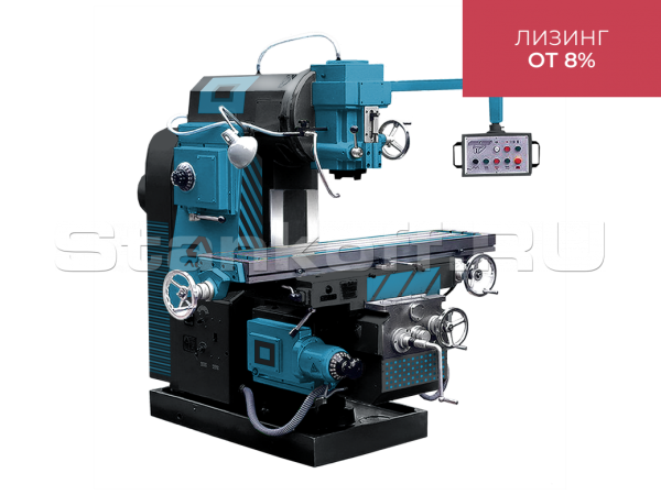

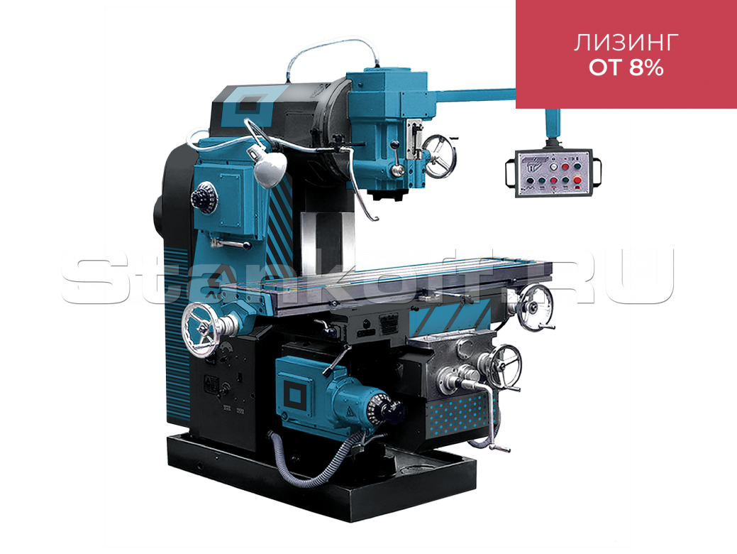

Вертикально-фрезерный станок 6Л12
Станок вертикально-фрезерный 6Л12 предназначен для фрезерования плоских поверхностей торцовыми, цилиндрическими и другими фрезами. Станок прост в обращении, обладает высокой точностью и жесткостью. Благодаря своей многофункциональности станок подходит для работы в основных производствах, ремонтных мастерских и инструментальных цехах как в единичном, так и в крупносерийном производстве. Станок может комплектоваться универсальной делительной головкой, поворотным столом, тисками, набором универсального крепежного инструмента, цанговыми патронами.
Климатическое исполнение – УХЛ4 по ГОСТ 15150.
Класс точности станка – Н.
