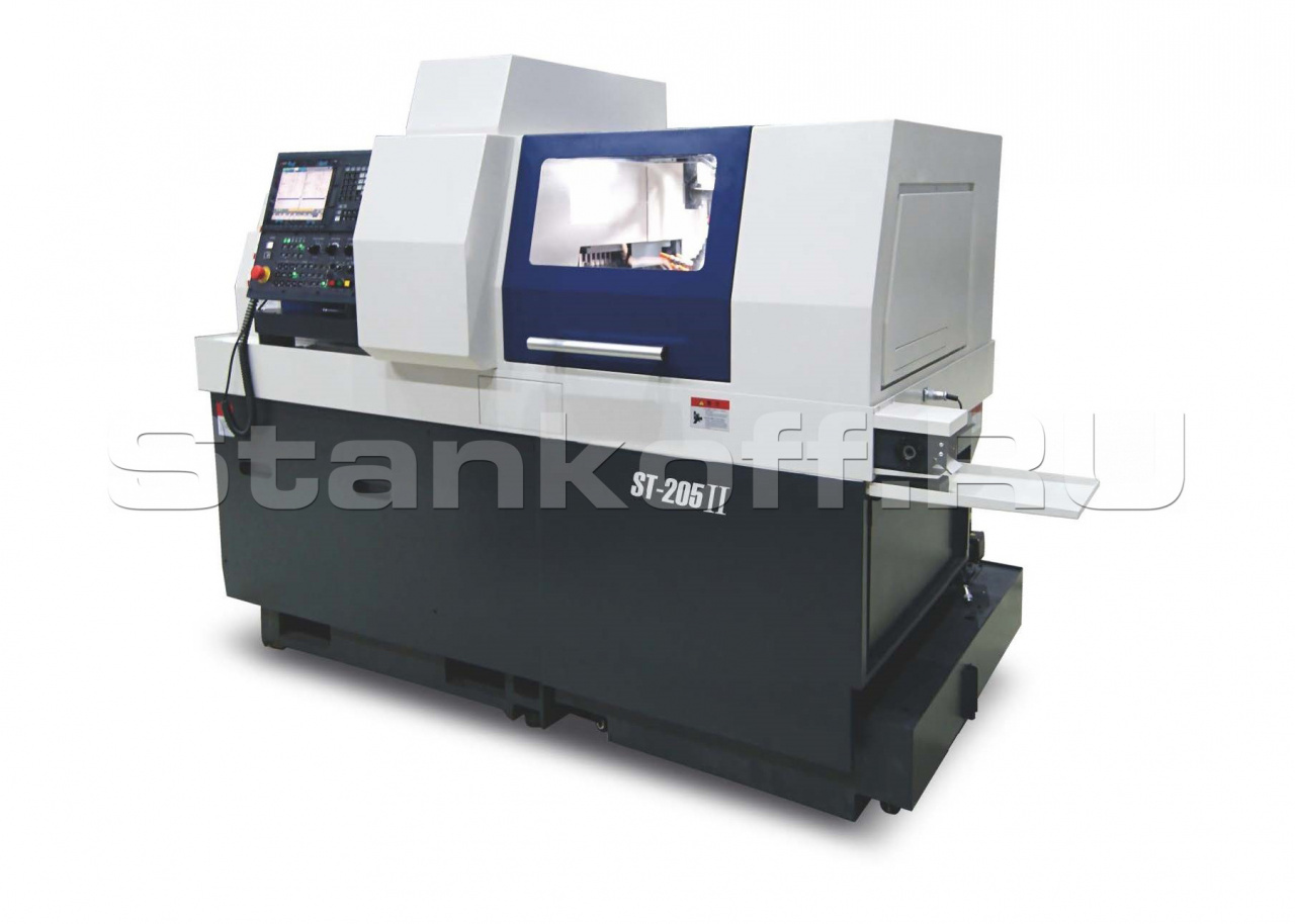

Автомат продольного точения ST-206
Автомат продольного точения ST-206 является высокотехнологичным оборудованием с уникальными возможностями в части обработки детали типа игл (L/D>10) с высокой точностью и качеством получаемой поверхности при большой производительности, при этом отличается быстрой переналадкой на выпуск новой продукции, что позволяет его использовать в условиях как крупно- так и мелкосерийных производств. Такой станок является оптимальным выбором, когда планируется обработка деталей исключительно из прутка.

  • Высокоскоростные шпиндели (8 000 об/мин) обеспечивают максимальную производительность и высокое качество обработанной поверхности (Ra до 0,63-0,8 мкм), позволяя исключить дорогостоящую шлифовальную операцию;
  • Работы с калиброванным прутком (не хуже h8);
  • Большие технологические возможности. Станок позволяет выполнять операции фрезерования, сверления, резьбонарезания, растачивание детали с двух сторон, то есть заменяет несколько единиц металлорежущего оборудования
  • Система крепления приводного инструмента, не требующая специальных дорогостоящих приводных оправок как на обычных токарно-фрезерных центрах;
  • Полноценная Y-ось. Позволяет производить полноценную фрезерную обработку;
  • Одновременная обработка 2-х деталей. Благодаря двухканальной обработке в главном шпинделе и противошпинделе, производительность возрастает до 2-х раз.
