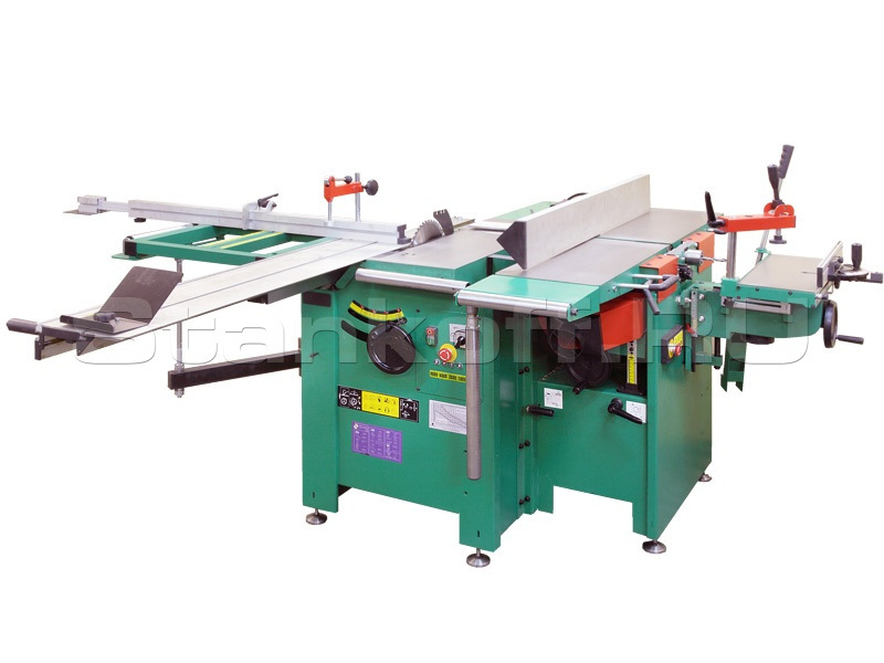

Комбинированный станок Д300Ф2000 предлагает превосходную функциональность с восьмью уникальными режимами работы. Он обладает мощными возможностями, позволяющими выполнять следующие операции: фугование для получения идеально гладкой поверхности, сверление и долбление пазов для точного и эффективного монтажа, рейсмусовый режим для обработки древесины по ширине, фрезерный режим для создания сложных форм и рельефов. Кроме того, в станок включена шлифовальная насадка, которая работает на скорости 1800 оборотов в минуту, обеспечивая высококачественную отделку. Форматная каретка имеет длину 2000 мм. Станок также оснащен пильным узлом с подрезной пилой, позволяющим осуществлять наклонные резы, а также пильным узлом без подрезной пилы диаметром 315 мм с возможностью наклона.
Если основная пила 315х32х3 мм, подрезной пилы нет.
Если основная пила 254х32х3 мм, высота пропила 70-90 град., 55-45 град.
