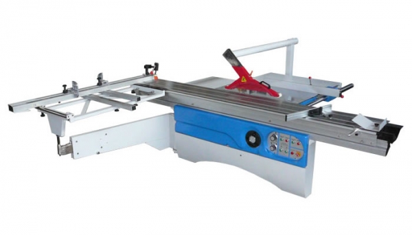

Форматно-раскроечный станок MJ323A
Предназначен для штучного и пакетного раскроя плитных материалов, в т.ч. облицованных ламинатом. Станок спроектирован для использования в тяжелых условиях работы, отлично зарекомендовал себя в условиях крупносерийного и массового производства. Его отличает высочайшая надежность и большой запас прочности.
Применяется в серийном мебельном и столярном производствах для изготовления корпусной мебели.
Длинная алюминиевая каретка и широкий поперечный стол позволяют устанавливать и перемещать относительно пильного механизма листы большого формата. Пильный механизм включает в себя два режущих узла основную пилу и подрезную пилу. Подрезная пила имеет попутное вращения относительно подачи заготовки и за счет предварительного реза позволяет раскраивать ламинированные листы ДСП без появления сколов.
Раскрой листового материала – одна из основных работ на многих мебельных и столярных предприятиях, в частности занимающихся выпуском корпусной мебели. Поэтому выбор многих из них падает именно на станки MJ323A – выдающие качественную продукцию, с высокой надежностью и долговечностью.

Конструктивные особенности
Литой пильный узел
На станке установлен литой пильный узел с удлиненными валами основной и подрезной пилы. Увеличивается точность распила, исключается вибрация, уменьшается изнашиваемость подшипников вала.
При подъеме рабочего стола обеспечивается удобный доступ к пильному узлу, что облегчает его обслуживание.
Роликовая каретка
Роликовая каретка со стальными цилиндрическими направляющими обеспечивает высочайшую точность и качество распиловки. Практика и основные производители показывают, что на сегодняшний день такой тип каретки наиболее надежен, долговечен и практически не требует технического обслуживания.
Поворотная базовая линейка на подвижном столе каретки
Боковая базовая линейка на подвижном столе каретки имеет возможность поворота на угол до 45 градусов. Обеспечивается обработка заготовок под углом, что значительно расширяет технологические возможности станка.
Усиленная конструкция салазок на каретке позволяет надежно базировать крупногабаритные детали. Угловая линейка позволяет достигать высочайшего качества и геометрии распила.
В стандартную комплектацию станка входит эксцентриковый прижим для надежной фиксации детали.
Практичный пульт управления. Регулировка угла наклона пильного узла. Электроподъем основной пилы. Регулировка подрезной пилы осуществляется с передней панели. Оснащен аварийной кнопкой, что в экстренной ситуации просто необходимо для мгновенного выключения станка.
Защитный кожух пильного диска соединен жесткой металлической трубой с выходом под аспирацию.
Увеличенные дополнительные столы.
Увеличенные дополнительные столы, позволяют без труда раскраивать полноформатные листы ДСП.
Боковая направляющая линейка обеспечивает точность распила.
Откидные упоры на боковой линейке позволяют точно контролировать размер заготовки. Удобные и хорошо читаемые показатели линейки.
В откидных упорах используются бронзовые втулки, что существенно увеличивает срок службы оборудования.
