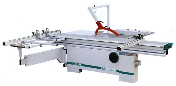

Форматно-раскроечный станок MJ6132B
MJ6132B – станок для тех, кто ценит качество, точность и надежность оборудования. Специально разработанный для массового выпуска продукции, он не поведет и в самых тяжелых условиях эксплуатации.
Применение MJ6132B:
Станок MJ6132B без проблем справиться с практически любым древесным материалом – древесноволокнистыми и древесностружечными плитами, фанерой, клееными щитами и т.д., даже если это полноформатные листы и они облицованы ламинатом.
Предназначается он для мебельных и столярных производств, изготовляющих корпусную мебель.
Особенности MJ6132B:
  • Практичное управление – удобный пульт и системы регулировки частоты вращения и высоты пильного узла делают управление станком быстрым и простым.
  • Отсутствие повреждений и сколов – MJ6132B раскраивает плиты аккуратно и точно, так что на них не остается ни повреждений, ни сколов.
Технические характеристики:
Мощность двигателя основной пилы
5,5 кВт
Мощность двигателя подрезной пилы
0,75 кВт
Диаметр полотна основной пилы
300 мм
Диаметр посадочный основной пилы
30 мм
Диаметр подрезной пилы
100 мм
Диаметр посадочный подрезной пилы
20 мм
Скорость вращения основного шпинделя
4000/5000 об/мин
Скорость вращения шпинделя подрезной пилы
9000 об/мин
Максимальная длина доски
3200мм
Максимальная ширина доски
3200 мм
Максимальная толщина доски
80 мм
Размеры подвижного стола
3200х367х200 мм
Вес станка
720 кг
Конструктивные особенности
Роликовая каретка
Роликовая каретка со стальными цилиндрическими направляющими обеспечивает высочайшую точность и качество распиловки. Практика и основные производители показывают, что на сегодняшний день такой тип каретки наиболее надежен, долговечен и практически не требует технического обслуживания.
Централизованная смазка пильного узла
Поворотная базовая линейка на подвижном столе каретки
Боковая базовая линейка на подвижном столе каретки имеет возможность поворота на угол до 45 градусов. Обеспечивается обработка заготовок под углом, что значительно расширяет технологические возможности станка.
Усиленная конструкция салазок на каретке позволяет надежно базировать крупногабаритные детали, что дает высочайшее качество и геометрию распила.
В стандартную комплектацию станка входит эксцентриковый прижим для надежной фиксации детали.
Практичный пульт управления. Оснащен аварийной кнопкой, что в экстренной ситуации просто необходимо для мгновенного выключения станка.
Защитный кожух пильного диска соединен гибким шлангом с металлическим кронштейном под аспирацию.
Увеличенные дополнительные столы.
Увеличенные дополнительные столы, позволяют без труда раскраивать полноформатные листы ДСП.
