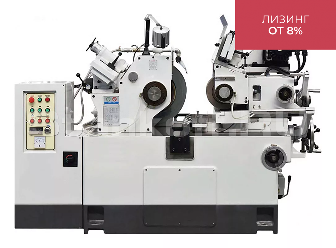

Бесцентрово-шлифовальные станки UNIVEQ UCG-4520
Бесцентрово-шлифовальные станки предназначены для шлифования наружных цилиндрических поверхностей. При шлифовании наружных поверхностей заготовку (ряд состыкованных заготовок) помещают между двумя абразивными кругами — шлифовальным (режущим) и ведущим и прижимают к опорному ножу. Вследствие наклонной установки ведущего круга за счет сил трения заготовка не только вращается, но и поступательно перемещается (продольная подача). Поперечную подачу осуществляют также ведущим кругом.

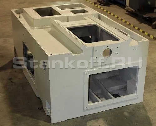

Чугунная массивная литая станина
Обеспечивает необходимую жесткость, виброустойчивость и надежность станка во время работы, Корпус станка и девять основных компонентов изготовлены из высококачественного чугуна FC30 путем термообработки с искусственной нормализацией, а затем путем естественного старения. Для механической обработки используется оборудование YASDA, MITSUI, SEIKI, TOSHIBA, ELB и другое мирового класса. Прецизионный размер может достигать микронного уровня для обеспечения высокой точности основных компонентов оборудования.
Благодаря высокой массе станка не требуется специальный фундамент для его установки. Масса станка около 2 тонн (1700 кг).

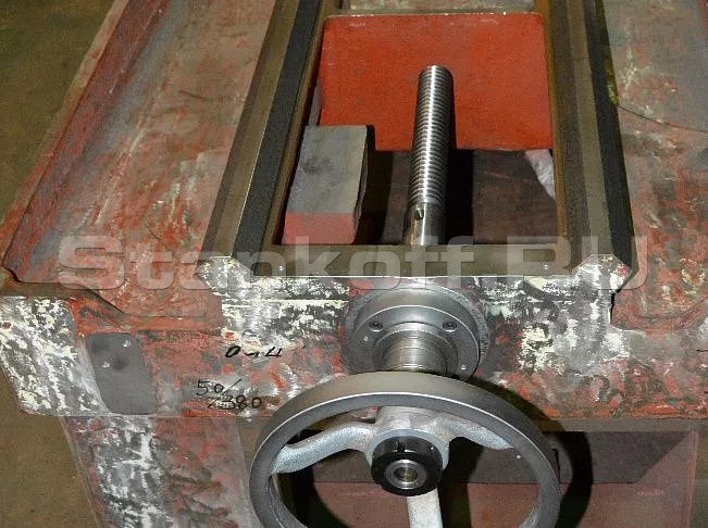

Направляющие нижней плиты подающего круга
Двойные V-образные обеспечивают плавное перемещения подающего круга за счет масляной «подушки», предотвращающей контакт металла с металлом, что снижает износ и обеспечивает стабильность обработки.

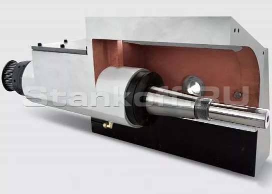

Шпиндель шлифовального круга
Установлен на гидростатических подшипниках с обеспечением подачи масла под высоким давлением. За счет подачи масла под давлением на поверхности подшипника образуется масляная пленка, которая предотвращает износ подшипника и вала, а также способствует высокой точности обработки с минимальным биением шпинделя. При производстве шпинделя используется никель-хром-молибденовый сплав марки SNCM-21H, упрочненный до HRC62, а эффективный упрочняющий составляет более 1,5 мм.

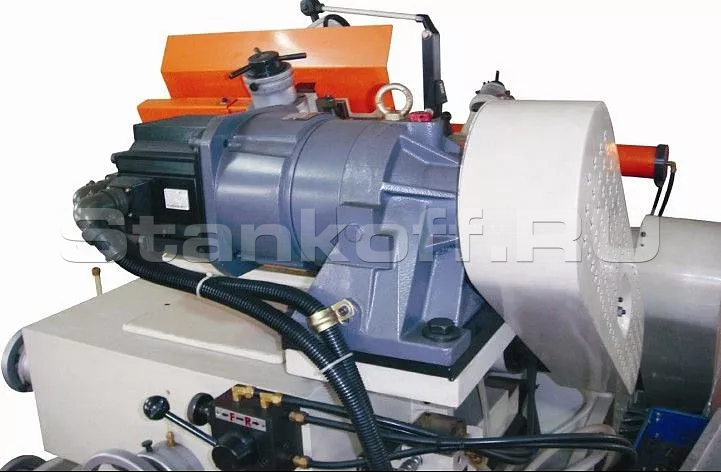

Привод подающего круга
Японский серводвигатель Yaskawa обеспечивает контроль скорости вращения круга в диапазоне от 0 до 320 об/мин и устанавливается для передачи вращения подающего круга с целью идеальной регулировки линейной скорости. Когда диаметр круга уменьшается, линейная скорость круга поддерживается, что позволяет достигать неизменной точности обработки. Передача вращения от двигателя к кругу осуществляется зубчатым ремнем с низким уровнем шума и вибрацией.

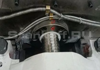

ШВП подающего круга
ШВП подающего круга
На станке для подачи круга использован подающий винт с шариковой гайкой (винтовая пара) с высокой точностью позиционирования. Благодаря этому достигается высокая точность обработки заготовки и долгий срок службы с постоянной точностью.

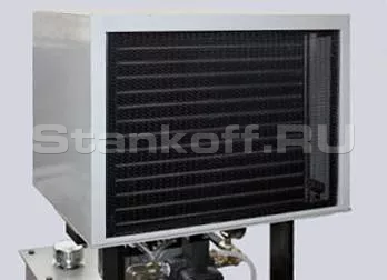

Кондиционер охлаждения гидравлического масла в системе
Позволяет с высокой эффективностью охлаждать масло, применяемое для подшипников шлифовального и подающего кругов, а также для гидроцилиндров устройств правки, до рабочей температуры.
По согласованию с заказчиком (опционально) станок может оснащаться системой поддержания постоянной температуры.

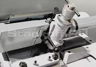

Устройства правки шлифовального и подающего кругов
Изготовлены из высококачественного литья марки FC30, нормализованы, а затем отшлифованы. Перемещение правильного приспособления осуществляется за счет гидравлического привода с бесступенчатым регулированием скорости перемещения для простой стабильной правки кругов.
По согласованию с заказчиком (опционально) устройство правки шлифовального круга может оснащаться ШВП и сервоприводами по 1 или 2 осям.
