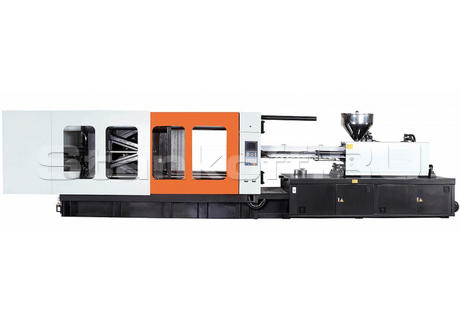

Термопластавтомат SIGER CLASSIC 650S
Термопластавтомат с усилием смыкания 6500 кН оснащен серводвигателем, сервоприводом и шестеренчатой помпой. Такой вариант оснащения позволяет снизить затраты электроэнергии до 80% по сравнению с термопластавтоматами (ТПА), оснащёнными помпами постоянной производительности. Наиболее эффективно использование данной модели для производства изделий с длительным циклом (от 40 секунд).
Как и другие ТПА серии Siger Classic, это оборудование оснащено азотированным шнеком из высокопрочной легированной стали с большим ресурсом. В стандартную комплектацию входят шнеки диаметром 80, 90 или 100 мм. Масса впрыска составляет 1965, 2487 или 3071 граммов. Модель отличается компактными размерами и небольшим весом: габариты — 9,3x2x2,3 метра, масса — 23,8 тонны.
Машина может работать с пресс-формами толщиной от 350 до 910 миллиметров. Размер платформы машины составляет 1310x1310 миллиметров.
Контроль температуры осуществляется в четырёх зонах. Материальный цилиндр управляется с помощью PID-регулирования, что позволяет поддерживать оптимальную температуру.
Модельный ряд Siger Classic прошёл проверку в российских условиях. Сотни таких ТПА работают в регионах. Благодаря разумной стоимости и высокой надёжности эта линейка оборудования становится оптимальным выбором.
