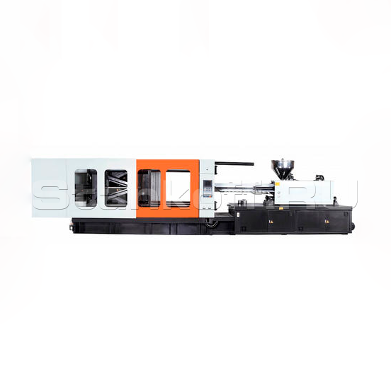

Термопластавтомат SIGER CLASSIC 650V
Универсальный термопластавтомат, работающий с большинством видов полимерного сырья, развивает усилие смыкания 6500 кН, усилие гидравлического толкателя 182 кН. Оснащен 13-ю выталкивателями, работает с пресс-формами толщиной от 350 до 910 мм, размер платформы 900х900 мм.
Все конфигурации оснащаются износостойким шнеком из азотированной легированной стали, диаметры шнека 80, 90 или 100 мм, можно подобрать нестандартный шнек под задачи клиента. Объем впрыска, в зависимости от диаметра шнека, 2136, 2702 или 3336 см3.
В машине предусмотрено охлаждение зоны загрузки сырья, что гарантирует защиту от спекания материала. ТПА оборудован системами электронного контроля производства KEBA. Преимущество контроллеров – широко распространены в мировом масштабе, просты в настройке, отлично защищены от перепадов напряжения.
Серия оборудования Siger эксплуатируется практически во всех регионах России, всего поставлено более 600 экземпляров ТПА. Основные причины популярности – надежность, высокая производительность, разумная стоимость, качественная сервисная поддержка. Под нетипичные задачи можно собрать индивидуальную комплектацию термопластавтомата.
