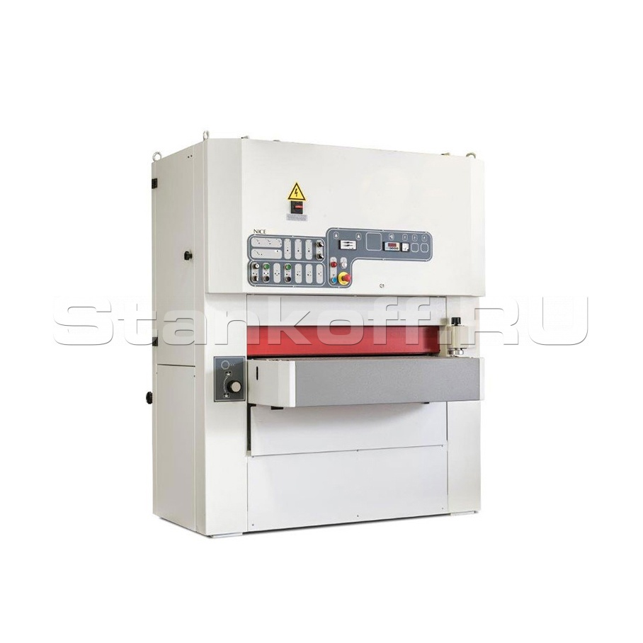

Калибровально-шлифовальный станок EXCEL 2RR
Калибровально-шлифовальный станок для древесных материалов может использоваться как отдельный позиционный станок, так и встраиваться в автоматические линии и безопасно работать под большой нагрузкой в крупной промышленности. Невысокое потребление электроэнергии и малые затраты на обслуживание. Прочный, надежный и гибкий благодаря возможности установки валов большого диаметра и длинных лент.

Рабочая ширина, мм 1100 / 1350
Рабочая высота, мм 3 - 160
Диам. 1°вала, ø мм 180-220 / 250-320
Диам. 1°вала, ø мм 180 - 220 / 250-320
Размер лент, мм 1120×2150 / 1370х2150
Скорость лент, м/сек 18 - 16
Мощность основных моторов, кВт 15
Мощность мотора транспортера, кВт 0,55
Мощность подъема стола, кВт 0,25
Давление сжатого воздуха, Атм 6
Аспирационные отверстия, ø мм 2ø160
Производительность аспирации, м³/ч. 3800
Примерный вес, кг 1900
