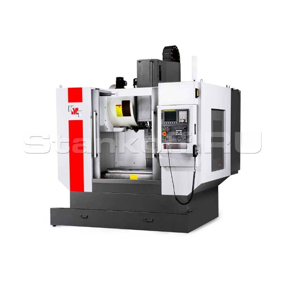

Вертикальный обрабатывающий центр KVL855
Преимущества станка:
  • Система ЧПУ FANUC PLUS 0i-MF (Type 3) на русском языке c Manual Guide, AICC-II (предпросмотр 200 кадров);
  • Шпиндель 16 000 об/мин, конус BBT-40;
  • Мощность главного двигателя 16/18,5 кВт, моторшпиндель;
  • Размер стола 1000 х 500мм.
