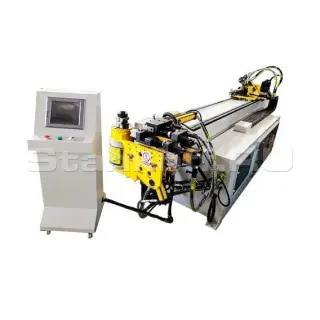

Станок широко используется в массовом производстве стандартизированных продуктов, таких как автомобильные запчасти (тормозная магистраль, бампер, глушитель и т. д.), велосипеды и мотоциклы, тренажеры, санитарное оборудование, вентиляционные трубы, нефтепроводы / водопроводы, судостроение, химическая промышленность и т. д.
Гибка, вращение и подача выполняются с помощью серводвигателей. В системе можно сохранить до 330 наборов программи и максимум 12 изгибов для каждой программы. За один цикл можно изготовить сложную 3D заготовку.
