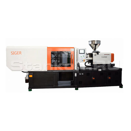

Термопластавтомат SIGER серии CLASSIC 120V Optima
Мощный термопластавтомат с усилием смыкания 1200 кН подходит для работы с большинством распространённых полимеров. Он комплектуется шнеками диаметром 35, 41 или 45 мм, объём впрыска составляет 180, 247 или 297 см³.
Габариты машины — 4,2 х 1,2 х 1,9 м, масса — 3,33 т. Она может оснащаться пресс-формами толщиной от 145 до 450 мм. ТПА контролирует температуру в четырёх зонах.
Шнек азотированный, изготовлен из высококачественной легированной стали, может быть создан под потребности заказчика.
PID регулирование обеспечивает точную и быструю настройку температуры материального цилиндра.
ТПА Siger отличается надёжностью и простотой в наладке и эксплуатации.
