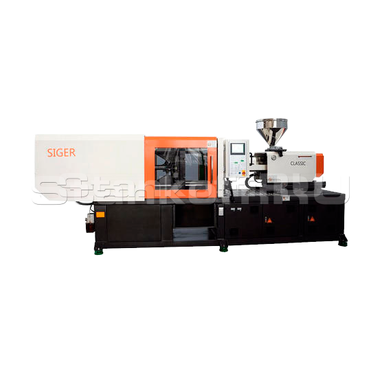

Термопластавтомат SIGER серии CLASSIC 160S OPTIMA
Диаметр шнека, мм: A: 41, B: 45, C: 51
Объем впрыска, см³: A: 277, B: 334, C: 429
Термопластавтомат с усилием смыкания 1600 кН. Оснащен серводвигателем, сервоприводом и шестеренчатой помпой. Такой вариант оснащения позволяет снизить затраты электроэнергии до 80% по сравнению с ТПА, оснащенными помпами постоянной производительности. Наиболее эффективно использование данной модели для производства изделий с длительным циклом (от 40 секунд).
Как и любой ТПА серии Siger Classic оснащен азотированным шнеком из высокопрочной легированной стали, имеющим высокий ресурс. Стандартные комплектации оснащаются шнеками диаметром 41, 45 или 51 мм, масса впрыска составляет 255, 307 или 395 г. Модель имеет небольшие размеры и массу, габариты 4,8х1,3х2,1 м, масса 4,5 т.
Может работать с пресс-формами толщиной от 145 до 450 мм, размер платформы машины 600х600 мм. Контролируется по температуре до 4-х зон. Материальный цилиндр управляется с помощью PID регулирования, поэтому всегда поддерживается оптимальная температура.
Модельный ряд Siger Classic проверен в российских условиях, в регионах работают сотни ТПА данной марки, благодаря разумной стоимости и высокой надежности эта линейка оборудования становится оптимальным выбором.
