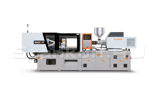

Термопластавтомат SIGER H-Drive 170 S175M
Термопластавтомат с усиленным смыканием в 1700 кН — это высокоэффективное и экономичное оборудование, сочетающее в себе преимущества гидравлических и электрических систем.
Основные характеристики серии H-Drive включают в себя:
Энергосбережение. Благодаря гибридной системе управления потребляется значительно меньше энергии по сравнению с традиционными моделями. Экономия может достигать от 20% до 80%;
Высокая производительность. Оборудование оснащено высокоскоростными и точными сервоприводами, что позволяет осуществлять быстрый и точный впрыск пластика, повышая производительность и качество продукции. Возможность проливать изделия с толщиной стенки 0,4 мм за счет скорости впрыска до 300 мм/с;
Стабильность и надёжность. Система управления и высококачественные компоненты обеспечивают стабильную работу оборудования с минимальными простоями и требованиями к техническому обслуживанию;
Гибкость и адаптивность. Возможность настройки параметров оборудования под конкретные производственные задачи позволяют использовать его для различных отраслей, включая производство автомобильных деталей, медицинских изделий, бытовых товаров и др.;
Экологичность. Сниженное энергопотребление и уменьшенное количество выбросов, соответствующие стандартам устойчивости, обеспечивают более экологичный подход к производству.
