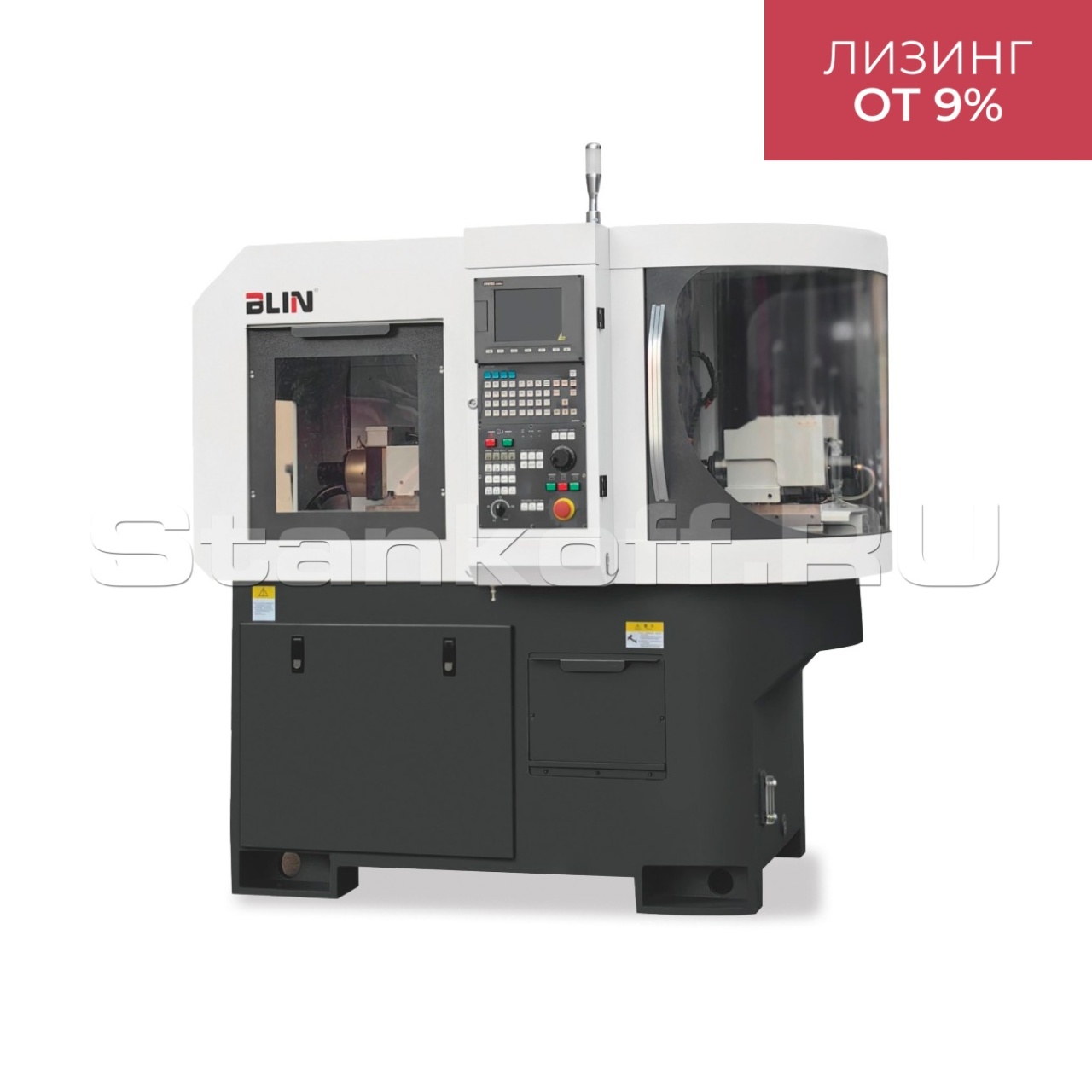

Автомат продольного точения BLIN CSL075
Автомат продольного точения BLIN CSL075 — это высокопроизводительный станок, предназначенный для точной обработки калиброванных прутков с использованием цангового патрона, что обеспечивает надёжную фиксацию заготовки. Благодаря подвижной шпиндельной бабке, станок осуществляет продольную подачу заготовки вдоль оси шпинделя, что особенно эффективно при работе с длинными и тонкими деталями. Модель CSL075 оснащена как приводными, так и неприводными инструментами, что позволяет выполнять сложную обработку фасонных поверхностей и контурную фрезеровку. Станок рассчитан на обработку прутков диаметром до 7/12/20/25/32/36/38/42 мм и подходит для работы с широким спектром материалов — от цветных металлов до труднообрабатываемых сталей. CSL075 — оптимальное решение как для массового и крупносерийного, так и для мелко- и среднесерийного производства, обеспечивая высокую точность, стабильность и надёжность в эксплуатации.
Основным отличием автоматов продольного точения от токарных станков и автоматов является использование подвижной шпиндельной бабки, которая производит продольную подачу заготовки вдоль оси шпинделя. Наличие приводных инструментов позволяет обрабатывать фасонные поверхности и производить контурную фрезеровку.

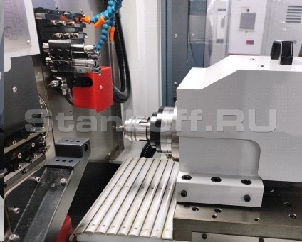

Монолитная станина, выполненная из сплава «Mechanite», обладающего высокими литейными и прочностными характеристиками, значительно повышает общую жесткость конструкции станка. Дополнительно станина проходит этап искусственного старения для повышения стабильности материала.
Большое количество ребер жесткости, предусмотренных в конструкции, обеспечивает не только высокую структурную прочность, но и отличную виброустойчивость. Они эффективно воспринимают динамические нагрузки и снижают уровень вибраций, возникающих в процессе работы.

В станках продольного точения главный шпиндель представляет собой подвижный узел, перемещающийся вдоль оси Z. Он фиксирует прутковую заготовку в цанговом патроне и подает её в рабочую зону, проходя через люнетную цангу.
Такая конструкция является ключевой особенностью станков данного типа, обеспечивая высокую точность и жесткость при обработке длинномерных деталей. Вращение люнетной цанги осуществляется посредством ременной передачи от главного шпинделя, с синхронизацией через редуктор с передаточным отношением 1:1.

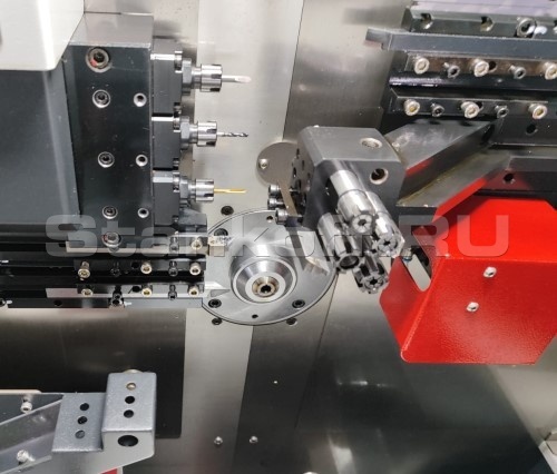

  • Блок осевого неприводного инструмента на 4 позиции (тип цанги ER11 – 4 шт., включая гайки, без цанг ER);
  • Блок инструментов для токарной обработки на главном шпинделе на 5 позиций (размер державки 10х10 мм);
  • Блок радиального приводного инструмента для главного шпинделя на 3 позиции (тип цанги ER11 – 3 шт., включая гайки, без цанг ER);
  • Блок высокоскоростного приводного инструмента на 1 позицию (тип цанги ER8 – 1 шт., выставляется либо в радиальном, либо в осевой положении, скорость вращения инструмента до 60 000 об/мин) ;
