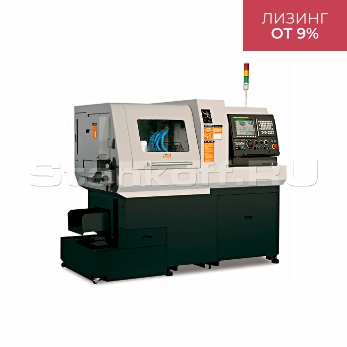

Автомат продольного точения SA32B
Автомат продольного точения SA32B – решение для высокой производительности и полной автоматизации прецизионной обработки SA32B — это высокоточный автомат продольного точения, оптимизированный для обработки прутков диаметром до 32 мм. Он идеально подходит для массового и среднесерийного производства деталей из любой сложности материалов — от алюминия до жаропрочных сплавов.
  • Полный цикл обработки за один установ: наличие противошпинделя позволяет завершать деталь без дополнительных операций на других станках — вы экономите время и снижаете производственные издержки.
  • Одновременная обработка с двух сторон: оси X2 и Z2, а также приводные инструменты с обеих сторон обеспечивают высокую производительность и сокращение времени цикла.
  • Высокая точность и стабильность: индексация оси C (0,001°) и жесткая конструкция позволяют изготавливать детали с высокой степенью повторяемости.
  • Универсальность обработки: до 20 инструментальных позиций, включая приводные, осевые, радиальные и Y-ось, позволяют обрабатывать фасонные элементы, отверстия, резьбы и пазы — всё на одном станке.
  • Современная ЧПУ Fanuc 0i-TF Plus с удобным интерфейсом и поддержкой широких опций автоматизации и мониторинга.
  • Минимальное участие оператора: встроенные системы выгрузки деталей, подачи прутка и мониторинга расхода СОЖ делают SA32B практически полностью автономным.
  • Станок отличается высокой жёсткостью и точностью благодаря монолитной станине из сплава Mechanite с системой виброгашения, линейным направляющим класса P7, прецизионным ШВП и датчикам позиционирования японского и немецкого производства.
Подходит для производства компонентов в: автопроме, электронике, медицине, гидравлике, приборостроении и других отраслях, где важна точность и скорость.
