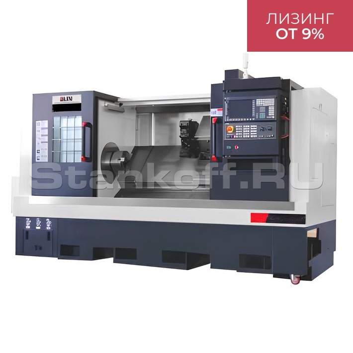

Токарный обрабатывающий центр с ЧПУ NINGBO BLIN MACHINERY BL-H55
Токарный обрабатывающий центр с ЧПУ NINGBO BLIN MACHINERY BL-H55 используется для обработки прутков из различных типов металлов.
Комплектующие
Система ЧПУ Fanuc (Япония), SIEMENS (Германия), SYNTEC (Тайвань)
Приводы Fanuc (Япония), SIEMENS (Германия), SYNTEC (Тайвань)
ШВП HIWIN (Тайвань)
Направляющие HIWIN (Тайвань)
Подшипники шпинделя NSK (Япония)
Револьверная голова SAUTER (Германия)
Система смазки HERG (Япония)
Электрокомпоненты SCHNEIDER (Франция)
Пневмокомпоненты AIRTAC (Тайвань)
Реле OMRON (Япония)
Гидравлические патроны AUTOGRIP (Тайвань)
Зубчатые ремни GATES (США)
Крепёж YINSH (Тайвань)
Муфты KTR (Германия)
Комплектация
  • Система ЧПУ FANUC 0i-TF
  • Ручной маховичок управления
  • Станина чугунная с наклоном 45° с линейными направляющими
  • Сервоприводы FANUC
  • Шпиндель высокоточный с электромагнитным тормозом
  • Мощность шпинделя 11/15 кВт
  • Ось Y
  • Гидравлический патрон 8" главного шпинделя
  • Револьверная головка на 12 позиций SAUTER (Германия)
  • Автоматический цепной конвейер для стружки и бункер для стружки
  • Система подачи СОЖ
  • Автоматическая система смазки
  • Освещение рабочей зоны станка
  • 3-х цветная сигнальная лампа
  • Выносная педаль управления
  • Кондиционер электрического шкафа
  • Гидравлическая программируемая задняя бабка
  • Блокировка замка передней двери с помощью датчика (стандарт безопасности CE)
  • Трансформатор 380В (3 фазы встроенный)
  • Комплект инструментов для настройки и обслуживания станка
  • Комплект документации по обслуживанию станка на русском языке
  • Комплект документации по эксплуатации станка на русском языке
  • Комплект документации на ЧПУ
  • Держатели инструмента – 8 шт.
Дополнительные опции
  • Система ЧПУ SIEMENS (Германия)
  • Система ЧПУ SYNTEC (Тайвань)
  • Замена шпинделя на: 15/18,5 кВт, 2500 об/мин, А2-8, патрон 10", отверстие шпинделя Ø 92 мм, максимальный обрабатываемый пруток Ø 74 мм
  • Фильтр удаления масляного тумана
  • Устройство настройки инструмента Renishaw
  • Гидравлический поддерживающий люнет
  • Автоматическая подача прутка (барфидер) FEDEK
  • Пуско-наладочные работы станка
Система ЧПУFANUC 0i-TF
Основные характеристики
Максимальный диаметр заготовки, ммØ 550
Максимальный диаметр заготовки над суппортом, ммØ 300
Максимальная длина точения, мм1000
Максимальный диаметр точения, ммØ 400
Диаметр отверстия шпинделя, ммØ 62 (опц. 92)
Торец шпинделяА2-6 (А2-8)
Максимальная скорость шпинделя, об/мин3500 (2500)
Макс. диаметр обрабатываемого прутка, ммØ51 (опц. 74)
Мощность шпинделя, кВт11/15 (опц. 15/18,5)
Патрон шпинделя, дюйм8" (10")
Индексация шпинделя (ось C), град.--
Перемещения (по осям X, Y, Z)
Тип линейных направляющихроликовые
Перемещение по оси X, мм210 (опц. 230)
Перемещение по оси Y, мм--
Перемещение по оси Z, мм1000
Быстрые перемещения по X/Z, м/мин20/20
Быстрые перемещения по Y, м/мин--
Револьверная голова
Тип револьверной головыВМТ 55
Количество инструментальных позиций, шт.12
Время смены инструмента, сек0,28
Время полного поворота головы, сек0,4
Сечение хвостовиков инструмента, мм25х25, Ø 40
Скорость приводного инструмента, об/мин--
Задняя бабка
КонусМТ5
Перемещение задней бабки, мм850
Точностные характеристики
Шероховатость, ммRa0.4÷1.6
Соосность, мм≤0,003
Точность позиционирования (X/Z), мм±0,005
Повторяемость (X/Z), мм±0,003
Другие характеристики
Мощность двигателя насоса СОЖ, кВт0,48
Расход СОЖ, м³/ч2,5
Габариты станка
Длина, мм3300
Ширина, мм1700
Высота, мм1800
Вес, кг6300
