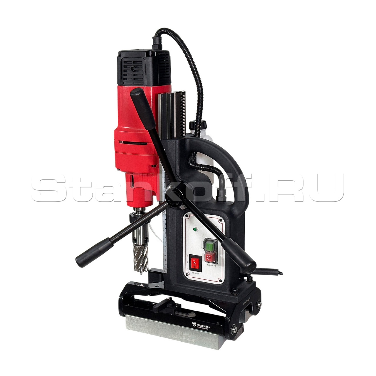

Магнитный сверлильный станок для труб MCM-55T
Переносной магнитный сверлильный станок MCM-55T предназначен для сверления отверстий на трубах и металлических поверхностях. Подходит для корончатых сверл до Ø55 мм и спиральных до Ø23 мм. Оснащен функцией реверса и возможностью нарезания резьбы до М22. Станок подходит для использования в ЖКХ, на стройплощадках, в цехах и ремонтных мастерских. Надежный, мобильный и универсальный инструмент для сверления и нарезания резьбы на металле.
Особенности:
  • Надежный двигатель мощностью 1800 Вт
  • Диапазон оборотов: 200–550 об/мин (плавная регулировка)
  • Два мощных магнита с силой удержания 10 000 Н
  • Минимальный диаметр трубы — от 85 мм
  • Возможность работы на плоских, вогнутых и выпуклых поверхностях
  • Система подачи СОЖ предотвращает перегрев инструмента
  • Страховочный ремень в комплекте — для безопасной фиксации станка
Комплектация
Станок сверлильный на магнитном основании1 шт
Держатель для корончатых сверл MK2/Weldon191 шт
Рукоятка механизма подачи3 шт
Втулка переходная МК2/1 с лапкой1 шт
Клин для снятия инструмента1 шт
Шестигранные ключи (6 мм)1 шт
Съемный бачок для СОЖ1 шт
Трубка для подачи СОЖ2 шт
Предохранительный ремень с храповым механизмом1 шт
Пластиковый кейс1 шт
Инструкция по эксплуатации1 шт
Макс. диаметр спирального сверла, мм23
Диаметр корончатого сверла, мм12-55
Частота вращения шпинделя, об/мин200-550
Количество скоростейплавная регулировка
Конус шпинделяМК2
Держатель корончатого сверлаМК2/Weldon19
Рабочий ход сверлильного узла, мм190
Диапазон резьбонарезанияМ6-М22
Мин. толщина обрабатываемого материала (спиральное/корончатое/метчик), мм10/4/10
Реверсда
Автоматическая подачанет
Система подачи СОЖда
Поворотное основаниенет
Постоянные магнитыда
Размер магнита (1 из 2 шт), мм220x50
Прижимная сила магнитов, H10000
Диапазон горизонтального перемещениянет
Мощность двигателя, Вт1,8
Напряжение220 В/50Гц
Длина шнура питания, мм2800
Высота станка, мм660
Габаритные размеры (ДxШxВ), мм395x270x660
Вес нетто/брутто, кг21/28,5
Размер упаковки, мм610x240x500
