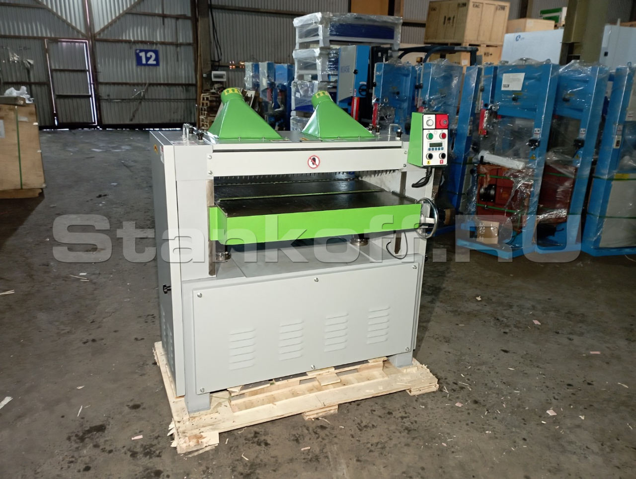

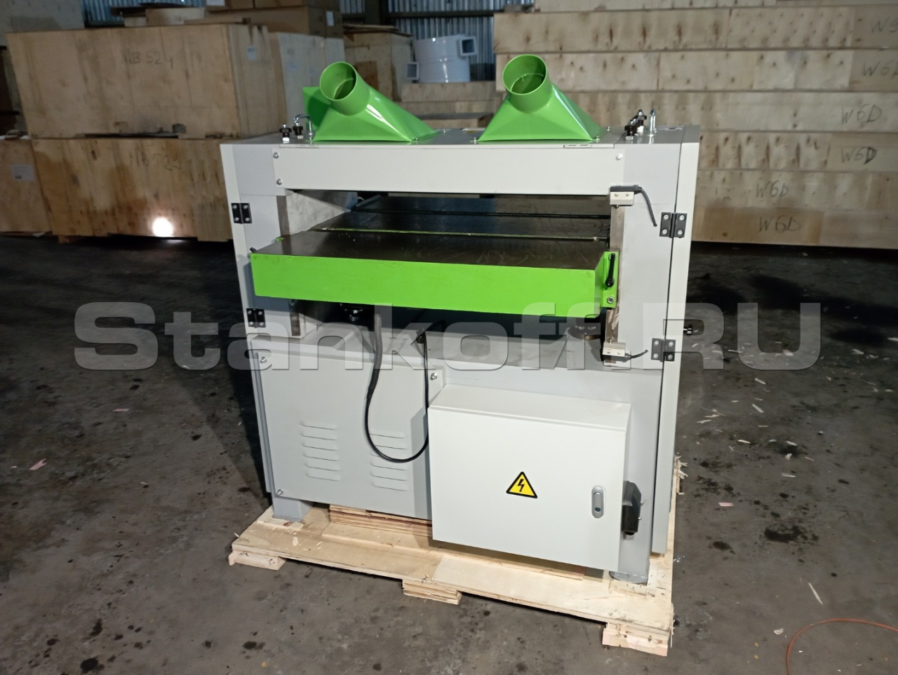

Станок предназначен для плоскостного строгания досок, брусков, щитов шириной до 1000 мм в заданный размер по толщине.
Станок мод. MB1010H зарекомендовал себя как надежное и удобное в эксплуатации оборудование.

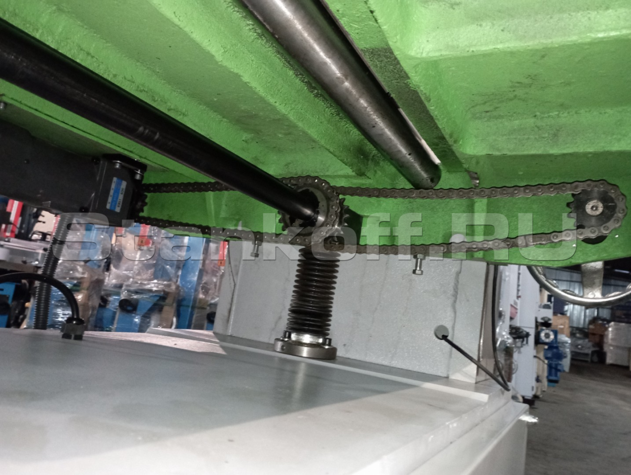

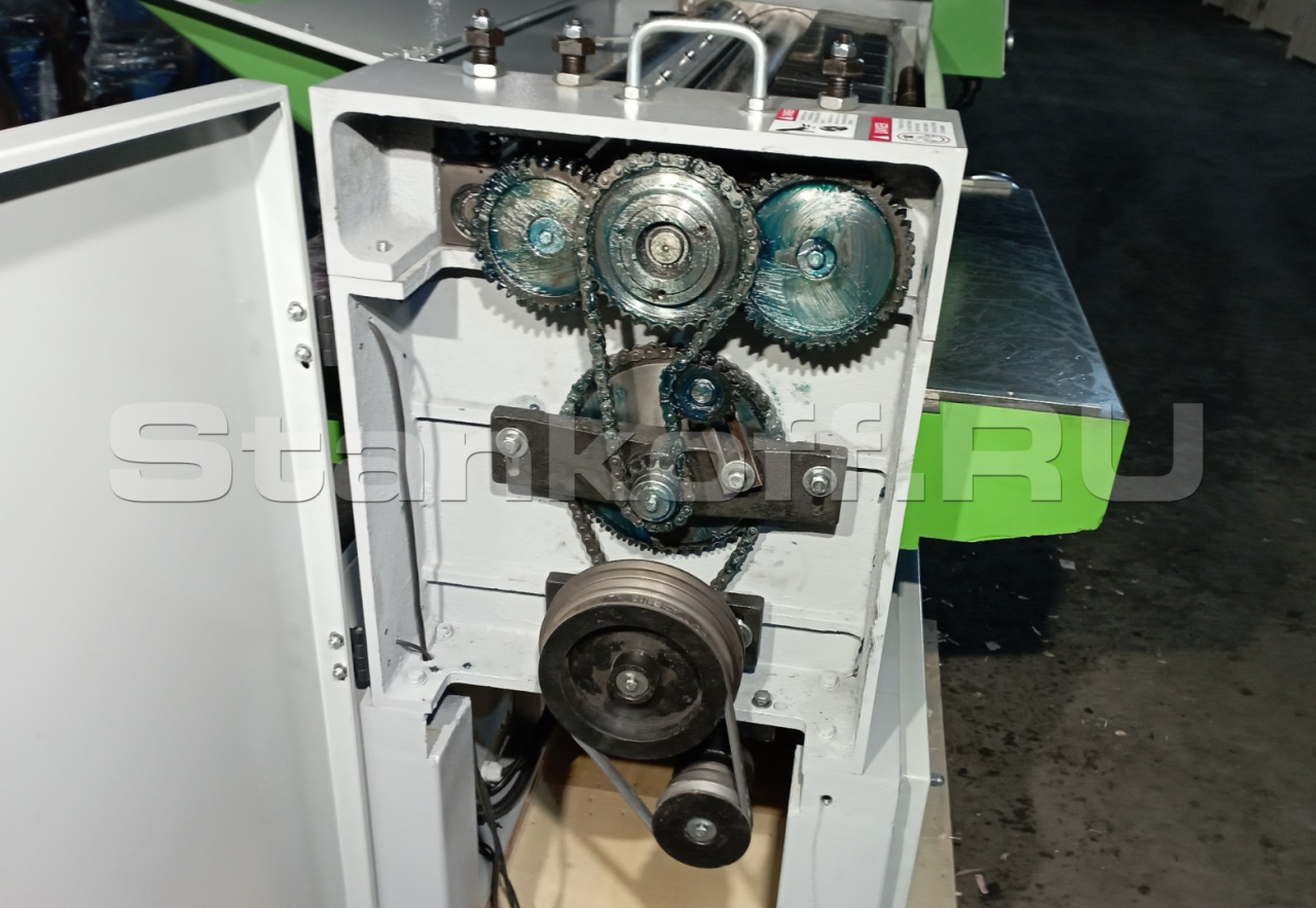

ОСОБЕННОСТИ КОНСТРУКЦИИ
- полностью литой, чугунный корпус станка (на данный момент не имеет аналогов на рынке);
- автоматический подъем стола;
- четыре фиксированные скорости подачи;
- низкий уровень шума при работе;
- чугунный рабочий стол с двумя приводными роликами обеспечивает легкое скольжение заготовки;
- секционный подающий вал позволяет одновременно подавать в станок сразу несколько заготовок имеющих разную толщину.
