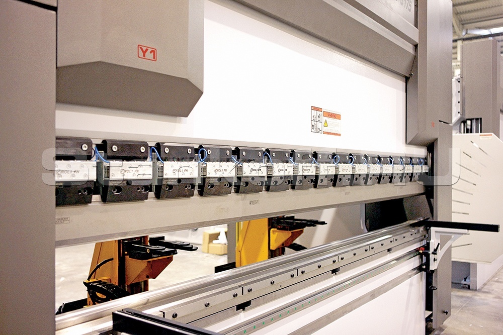

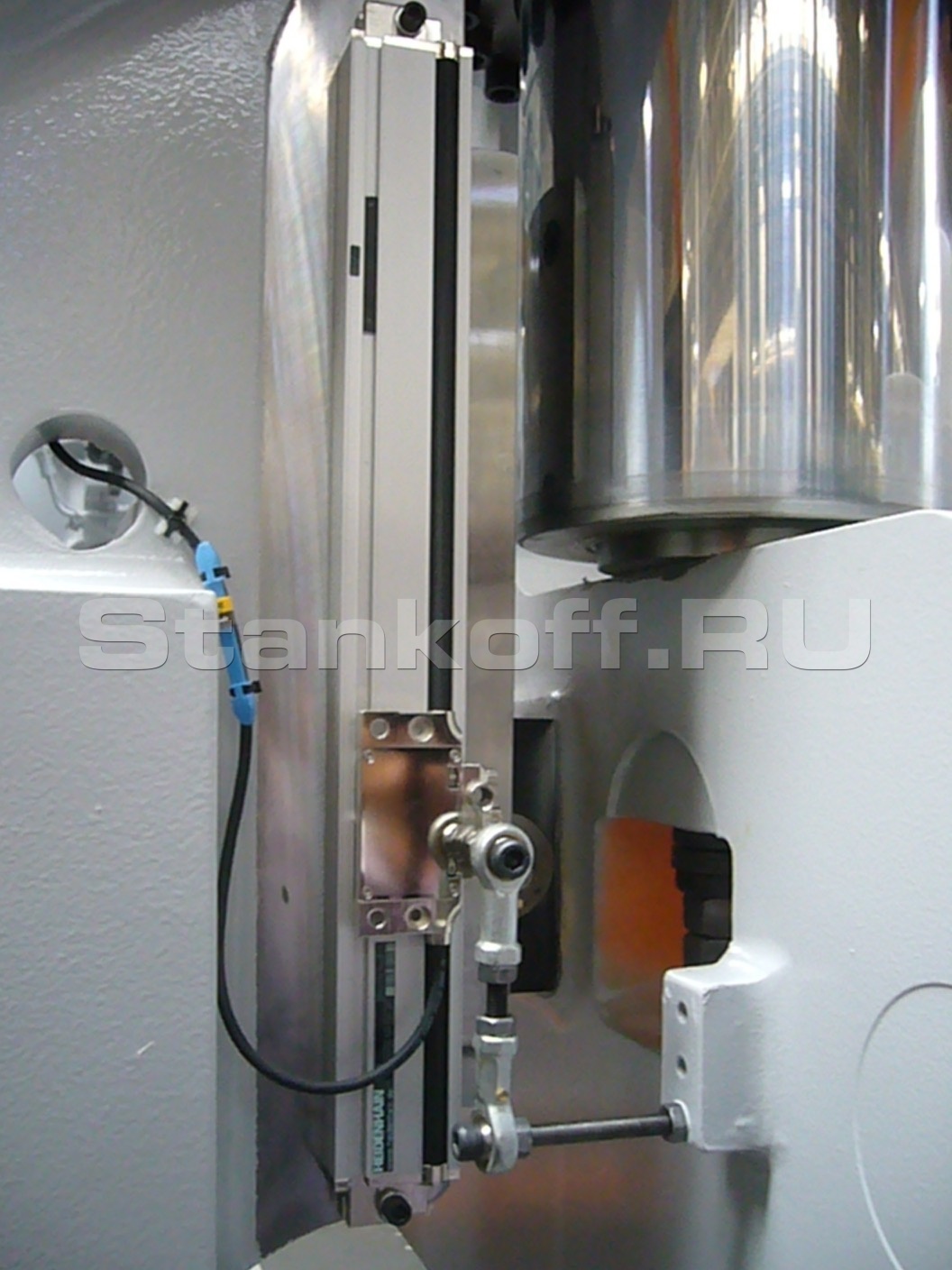

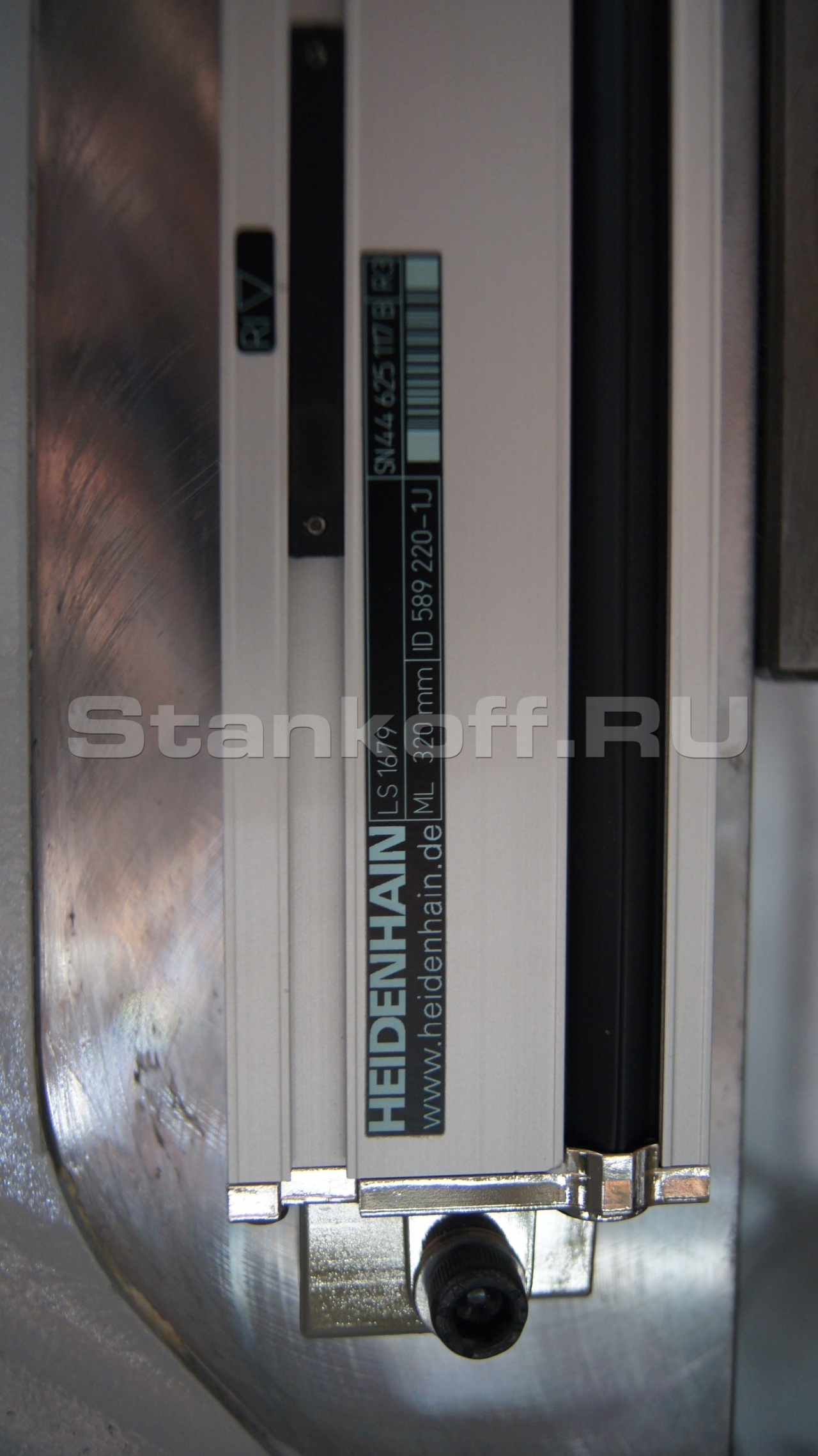

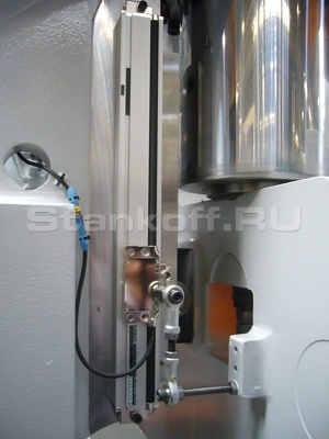

Линейные датчики Heidenhain (Германия)

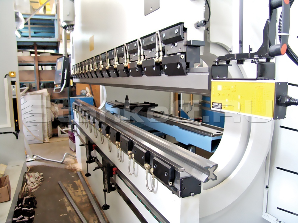

Закаленная и отшлифованная система пуансона и матрицы (835 мм) Rolleri (Италия)
Стандартная комплектация:
  • Жесткий корпус из стали ST44 A1 высокого качества.
  • Контроллеры: DELEM DA-58T 2D или PC-MODEVA 2D + автономное ПО или CYBELEC MODEVA PAC 2D.

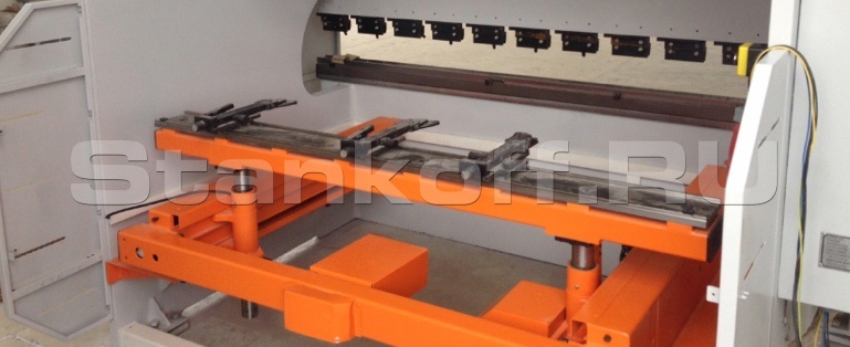

  • Регулируемые, скользящие передние опоры.
  • Закаленный, шлифованный пуансон производства компании Rolleri (Италия).
  • Закаленная, шлифованная 4-х ручьевая матрица.
  • Быстрозажимные элементы системы крепления PROMECAM-AMADA.

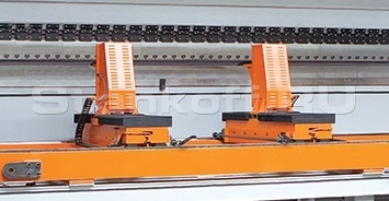

  • 2-х осевой задний упор, управляемый от ЧПУ: Ось Х, ось R.
  • Пальцы заднего упора - 2 шт.
  • Шкала измерений в метрах и дюймах.
  • Автоматическая система компенсации прогиба.

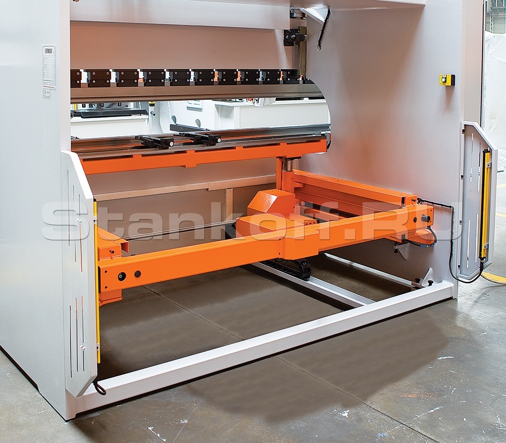

  • Передвижная консоль с двумя педалями, которая позволяет работать как в одиночном, так и в повторяющемся цикле.
  • Защитный световой барьер задней и боковой зон пресса.
  • Лазерная защита рук оператора.

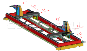

  • Оси заднего упора, управляемые от ЧПУ (X1_X2; Z1_Z2, R1_R2).

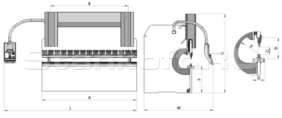

Длина гибки A, мм 2600
Усилие гибки, Т 100
Расстояние между колоннами, В 2200
Cкорость опускания траверсы по оси Y, мм/c 200
Рабочая скорость по оси Y, мм/c 10
Скорость возврата траверсы по Y, мм/c 155
Максимальный ход заднего упора по оси X, R, мм 800-500
Количество пальцев заднего упора, шт 2
Количество передних поддержек, шт 2
Количество масла, л 150
Мощность, кВт 7,5
Ход С, мм 275
ПросветT D, мм 530
Зев Е, мм 410
Высота стола F, мм 900
Ширина стола G, мм 90
Длина L, мм 3750
Высота H, мм 2800
Ширина W, мм 1950
Вес, кг 6850
