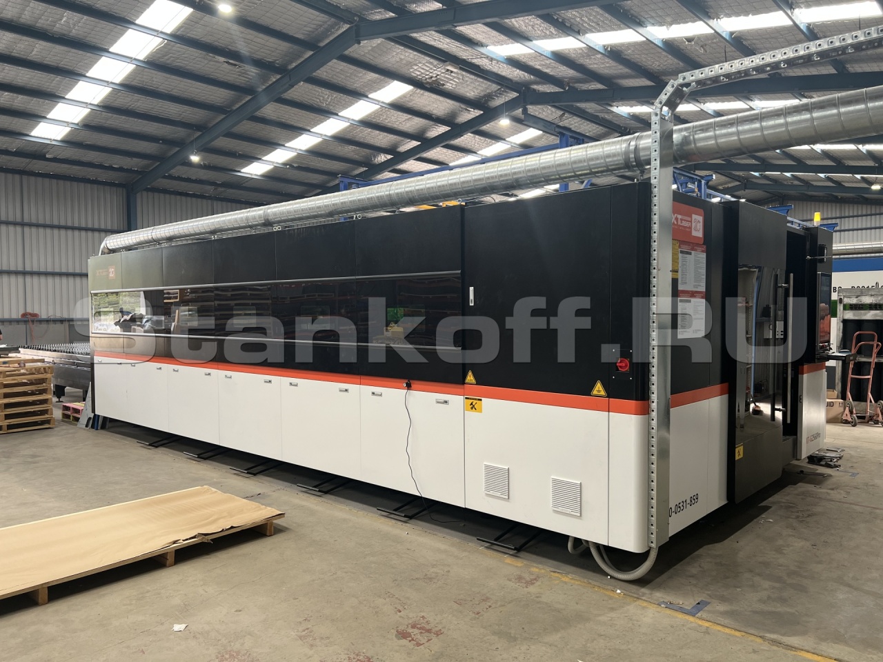

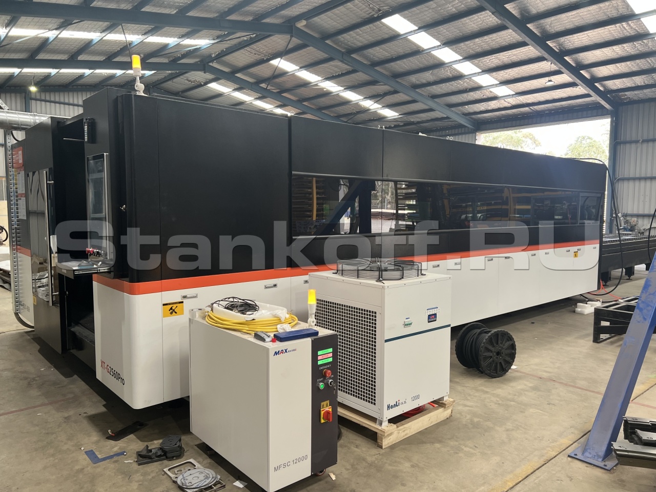

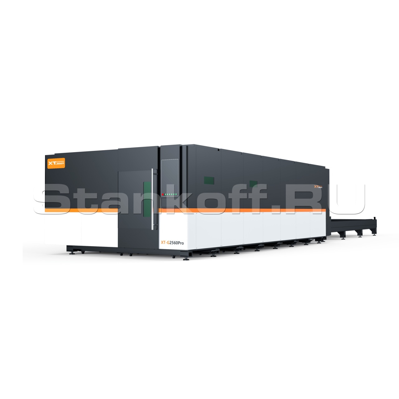

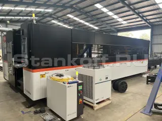

Высокомощный оптоволоконный лазерный станок в защитной кабине XTC-2560GP/40000 Raycus

Особенности конструкции
Защитная кабина
Защитная кабина обеспечивает безопасность работы и исключает загрязнение.Смотровое окно выполнено из специального защитного стекла по европейским стандартам CE.
Дым, образующийся в результате резки, проходит через систему фильтров внутри кабины, тем самым обеспечивается экологически чистая резка без загрязнения внешней среды.

Водяной чиллер
Автоматический чиллер для охлаждения излучателей лазерных станков.Этот чиллер имеет большую мощность, что позволяет непрерывно охлаждать лазерную систему. Регулировка температуры осуществляется в автоматическом режиме.

| Мощность лазера, кВт | 40000 |
| Лазерный источник | Raycus |
| Длина волн, Нм | 1080 |
| Качество луча | < 0,373 |
| Срок службы лазерного источника, моточас | 100 000 |
| Обрабатываемая площадь (X/Y/Z) | 2510/6050/400 |
| Макс. скорость реза, м/мин | 180 |
| Ускорение | 1,5 |
| Время смены столов, сек | 50 |
| Толщина стенки станины, мм | 16 |
| Толщина направляющих, мм | 35 |
| Макс. нагрузка на стол, кг | 9500 |
| Точность позиционирования, мм | ±0,03 |
| Точность повторного позиционирования, мм | ±0,03 |
| Мощность сервоприводов (X/Y/Z), Вт | 1700/3900/750 |
| Рабочая влажность | <75 % |
| Графические форматы | dxf, dwg, lxds |
| Исполнение | Закрытое |
| Ток, А | 256 |
| Потребляемая мощность, кВт | 175 |
| Габаритные размеры (ДxШxВ), мм | 18990x3826x2400 |
| Вес, кг | 12230 |
