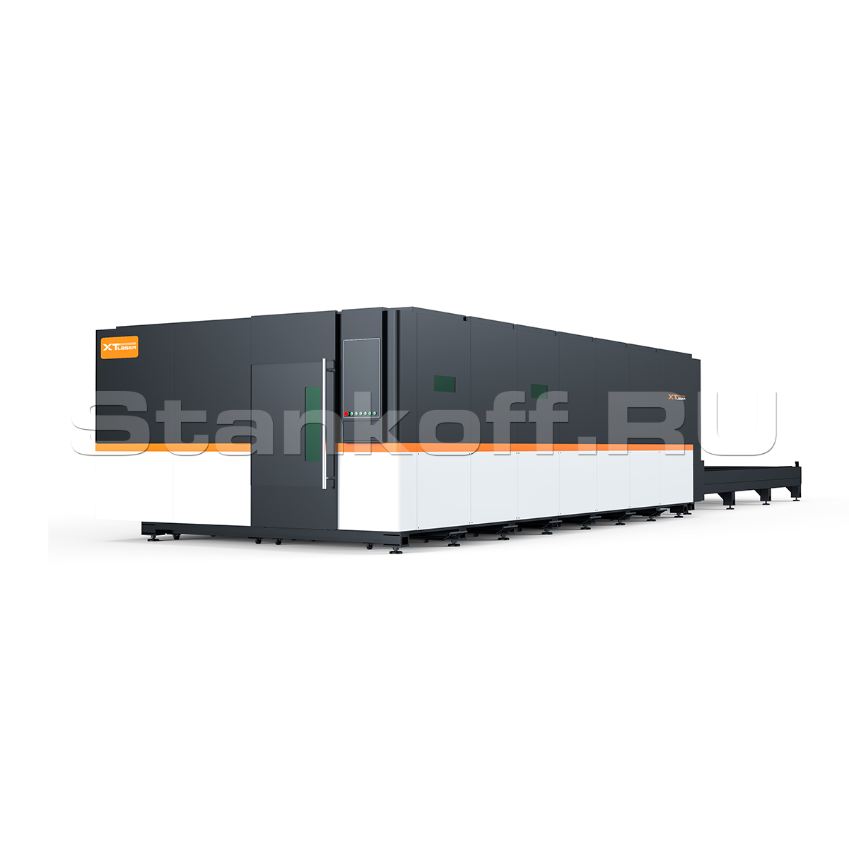

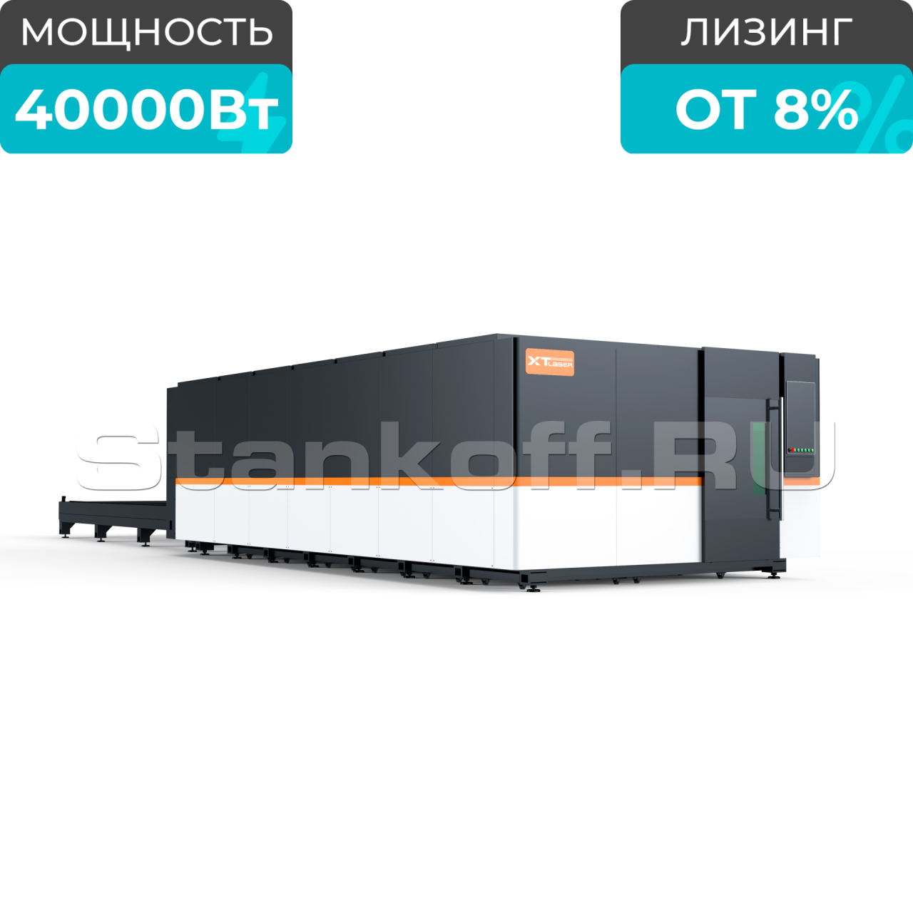

Высокомощный оптоволоконный лазерный станок в защитной кабине XTC-1560GP/40000 Raycus 5axis
Применение
Оптоволоконные лазеры на сегодняшний день являются очень популярным и высокоэффективным оборудованием для резки металла. Они применяются для резки различных металлов, таких как нержавеющая сталь, углеродистая сталь, алюминиевые листы, латунь, медь, оцинкованные пластины и т.д. В настоящее время оптоволоконные лазеры широко применяются в индустриях производства кухонной утвари, стальной мебели, лифтов и подъемников, автозапчастей и так далее.
Оптоволоконный станок лазерной резки является интегрированным комплектным оборудованием лазерной резки с источником Raycus. Данное оборудование состоит из волоконной лазерной установки, холодильной камеры, волоконной режущей головки, отрезного станка, контрольной системы, системы водного и газового тракта, вытяжной системы и других деталей. Все узлы станка (оптические резонаторы, система управления ЧПУ, программное обеспечение, система перемещения и др.) поставляются всемирно известными своим качеством и разработками производителями.

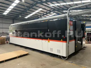

Особенности конструкции
Защитная кабина
Защитная кабина
Защитная кабина обеспечивает безопасность работы и исключает загрязнение.
Смотровое окно выполнено из специального защитного стекла по европейским стандартам CE.
Дым, образующийся в результате резки, проходит через систему фильтров внутри кабины, тем самым обеспечивается экологически чистая резка без загрязнения внешней среды.

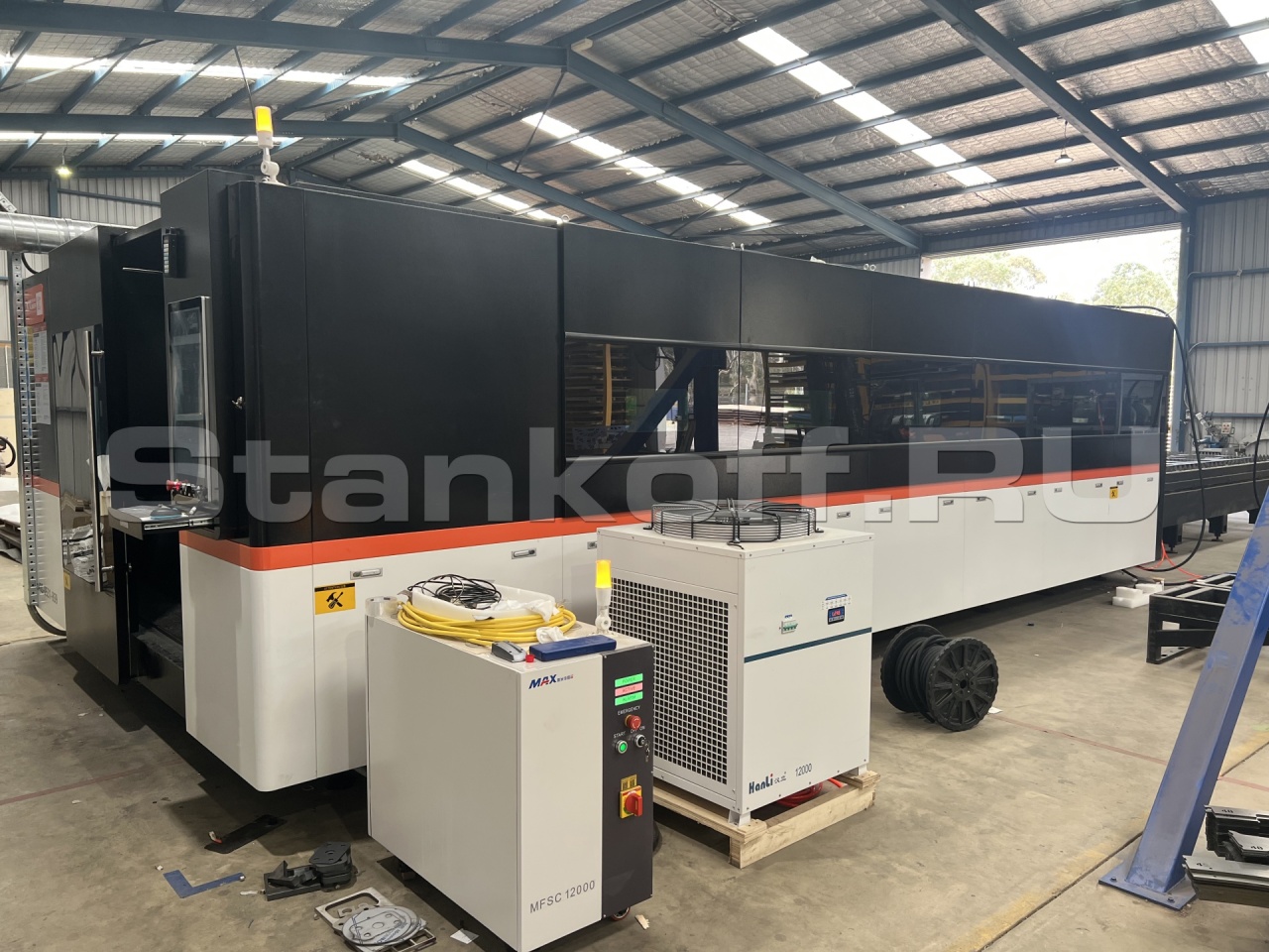

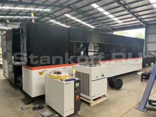

Водяной чиллер
Водяной чиллер
Автоматический чиллер для охлаждения излучателей лазерных станков.
Этот чиллер имеет большую мощность, что позволяет непрерывно охлаждать лазерную систему. Регулировка температуры осуществляется в автоматическом режиме.

Мощность лазера, кВт40000
Лазерный источникRaycus
Длина волн, Нм1080
Качество луча< 0,373
Срок службы лазерного источника, моточас100 000
Обрабатываемая площадь (X/Y/Z)1530/6050/400
Макс. скорость реза, м/мин150
Ускорение1,5
Время смены столов, сек35
Толщина стенки станины, мм16
Толщина направляющих (ось Y), мм35
Макс. нагрузка на стол, кг5800
Точность позиционирования, мм±0,03
Точность повторного позиционирования, мм±0,03
Мощность сервоприводов (X/Y/Z), Вт1300/2900/750
Поворот осей A/B , °±45
Рабочая влажность <75 %
Графические форматыdxf, dwg, lxds
ИсполнениеЗакрытое
Габаритные размеры (ДxШxВ), мм14600x2880x2400
Вес, кг11000
