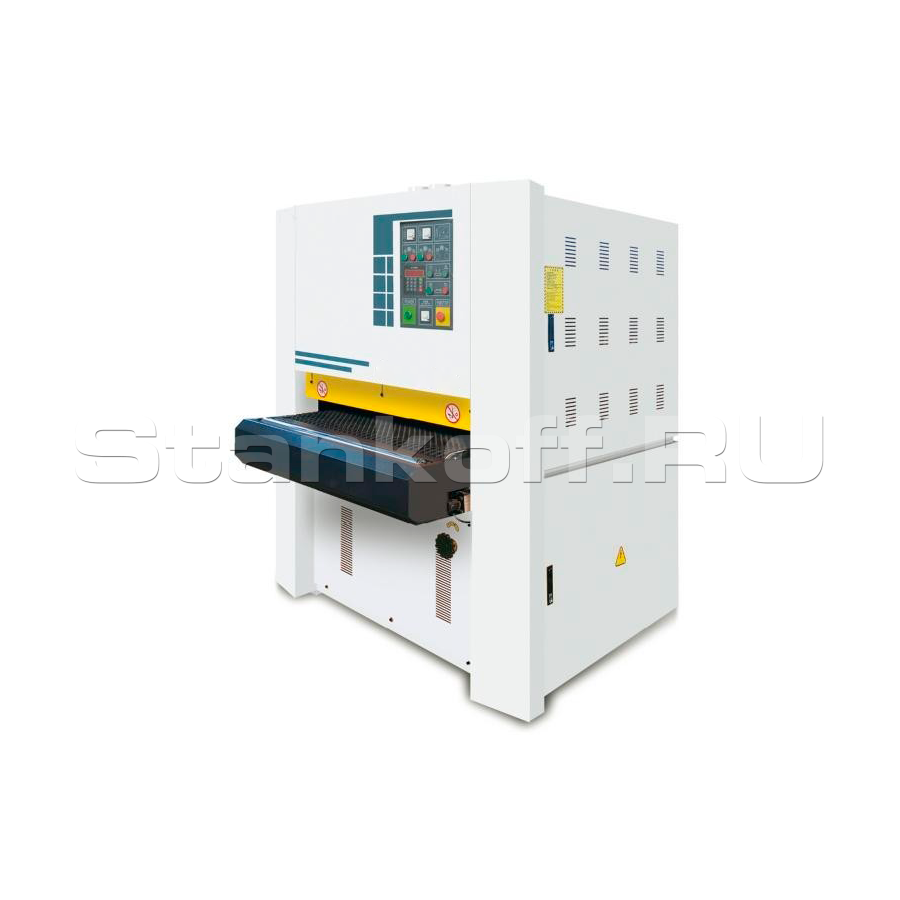

Калибровально-шлифовальный станок RPR-1000 предназначен для высокопроизводительной калибровки и шлифования плитных и древесных материалов (МДФ, массив, щит, фанера). Два шлифовальных узла позволяют последовательно выполнять грубое снятие и чистовую доводку поверхности, обеспечивая стабильный размер и качественную подготовку под покраску или склейку.
| Ширина обработки, мм |
1000 |
| Минимальная длина заготовки, мм |
400 |
| Толщина обработки, мм |
3–110 |
| Скорость подачи, м/мин |
6–30 |
| Размер абразивной ленты, мм |
1020×2000 |
| Давление в пневмосистеме, МПа |
0,6 |
| Производительность аспирации, м³/ч |
8000 |
| Диаметр первого/второго валов, мм |
190/190 |
| Мощность двигателя первого шлифовального вала, кВт |
18,5 |
| Мощность двигателя второго шлифовального вала, кВт |
15 |
| Мощность двигателя подачи, кВт |
1,5 |
| Мощность двигателя перемещения стола, кВт |
0,37 |
| Общая установленная мощность, кВт |
35,37 |
