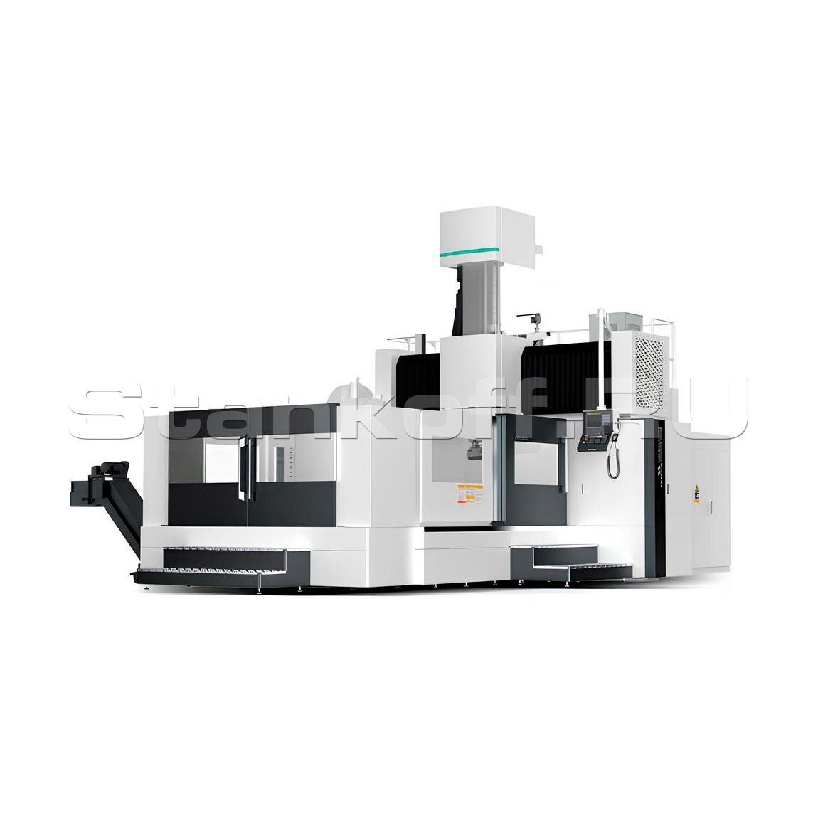

Портальный обрабатывающий центр GMF-2850V
Портальный обрабатывающий центр GMF-2850V — высокопроизводительный трёхосевой обрабатывающий центр. Конструкция с неподвижной поперечной балкой и подвижным столом обеспечивает высокую жёсткость, стабильную статическую и динамическую точность. Станок реализует трёхосевое управление (X, Y, Z): продольное перемещение стола, поперечное и вертикальное перемещение шпиндельной головы.
Оборудование предназначено для высокоточной обработки плоских и пространственных поверхностей, а также отверстий, выполняя операции фрезерования, растачивания, сверления, жёсткого нарезания резьбы, зенкерования и развертывания. Станок является оптимальным решением для производства в отраслях общего и строительного машиностроения, автомобилестроения, энергетики, авиации, судостроения, обработки пресс-форм и железнодорожного транспорта.
Особенности
  • Станок выполнен по портальной схеме с фиксированной кареткой и подвижным столом; основные литые детали усилены ребрами жесткости, крупные элементы изготовлены из высокопрочного чугуна и проходят термообработку для устранения остаточных напряжений, обеспечивая высокую жесткость и стабильность.
  • Ось X: две прецизионные линейные роликовые направляющие на станине, высокая жесткость.
  • Ось Y: две прецизионные линейные роликовые направляющие на поперечине, установлены под прямым углом на горизонтальной и вертикальной плоскостях, обеспечивая жесткость и плавность движения.
  • Ось Z: квадратная конструкция с четырьмя линейными направляющими, гарантирующая жесткость и стабильность при выдвижении шпинделя, повышая точность и долговечность направляющих.
  • Оси X, Y и Z используют прецизионные шариковинтовые передачи с крупным шагом; подача каждой оси осуществляется серводвигателем с прямым редуктором, обеспечивая точное, стабильное и эффективное движение. Ось Z дополнительно оснащена газовым цилиндром для автоматического балансирования.
  • Все направляющие осей, шариковые винты, редукторы и движущиеся части смазываются централизованной автоматической системой с дозированной подачей масла и защитой от падения давления и низкого уровня масла в баке.
  • Система охлаждения выполнена по внешнему типу; по обе стороны станины установлены спиральные лотки для удаления стружки, которые транспортируют обработанную металлическую стружку к переднему цепному транспортеру, откуда стружка перемещается в боковую тележку для сбора.
  • В электрическом шкафу установлены компоненты числового управления и другие элементы управления, оснащённые кондиционером для поддержания постоянной температуры, что обеспечивает надёжную работу электрических и электронных компонентов с высокой вибро- и помехоустойчивостью и эффективной защитой от влаги.
  • Внешняя защита: полностью закрытая металлическая обшивка (без верхнего покрытия) предотвращает разбрызгивание стружки и охлаждающей жидкости; на портальном каркасе установлены лестницы и платформы с защитными ограждениями для обслуживания. Защита движений: оси X, Y и Z оборудованы мягкими конечными выключателями. Защита направляющих: X — телескопические кожухи, Y — защитные «гармошки». Безопасность: сигнализация и кнопка аварийной остановки предотвращают повреждение станка при непредвиденных сбоях.

Система ЧПУ SIEMENS 828D
Система ЧПУ SIEMENS 828D обеспечивает управление до 5 осями (включая до 2 шпинделей) с поддержкой линейной, круговой, спиральной интерполяции и универсального интерполяторов NURBS, обеспечивая высокоточную обработку сложных поверхностей с минимальной единицей позиционирования 0,000001 мм. Она поддерживает программы объёмом до 10 МБ (с расширением до 100 МБ), макропрограммы, пользовательские переменные и графическое моделирование. Система управляет инструментами и заготовками (до 128 инструментов, 50 координатных систем, до 750 программ на PPU), обеспечивает синхронное управление осями и шпинделями, а также функции безопасности и контроля: ручная подача, JOG, аварийная остановка, мониторинг позиционирования. Дополнительно доступны автоматическая смазка, охлаждение шпинделя и заготовки, система удаления стружки, осветительные устройства и журнал операций.

Рабочий стол
Размер стола, мм2300x5000
Нагрузка на рабочий стол, кг25 000
Ширина T-образного паза, мм28
Шаг T-образного, мм250
Область обработки
Расстояние между стойками (ширина двери), мм2800
Расстояние шпиндель-стол, мм300–1800
Ход по осям X/Y/Z, мм5200 / 3200 / 1500
Скорость
Скорость быстрого перемещения по осям X/Y/Z, м/мин12 / 12 / 12
Скорость подачи резания, мм/мин1–8000
Шпиндель
Форма привода шпинделяПрямой привод  + редуктор
Конус шпинделяBT50
Диапазон частоты вращения шпинделя, об/мин20–6000
Мощность, кВт30–37
Крутящий момент шпинделя (номинальный/максимальный), Нм845 / 1115
Трансмиссионный блок
Спецификация ШВП X/Y/Z8020 / 6320 / 6320
Спецификация направляющей оси X2-55 роликовая направляющая
Спецификация направляющей оси Y2-55 роликовая направляющая
Спецификация направляющей оси Z4-линейная направляющая типа квадрат
Система управления
Система ЧПУSIEMENS 828D
Точность позиционирования X/Y/Z, мм0,027/ 0,02/ 0,02
Точность повторного позиционирования X/Y/Z, мм0,025/ 0.015/ 0,015
Требования эксплуатации
Мощность питания, кВА70
Давление воздуха, кг/см²6–8
Габаритные размеры
Приблизительная площадь (ДxШxВ), мм12 700 x 5800 x 6200
