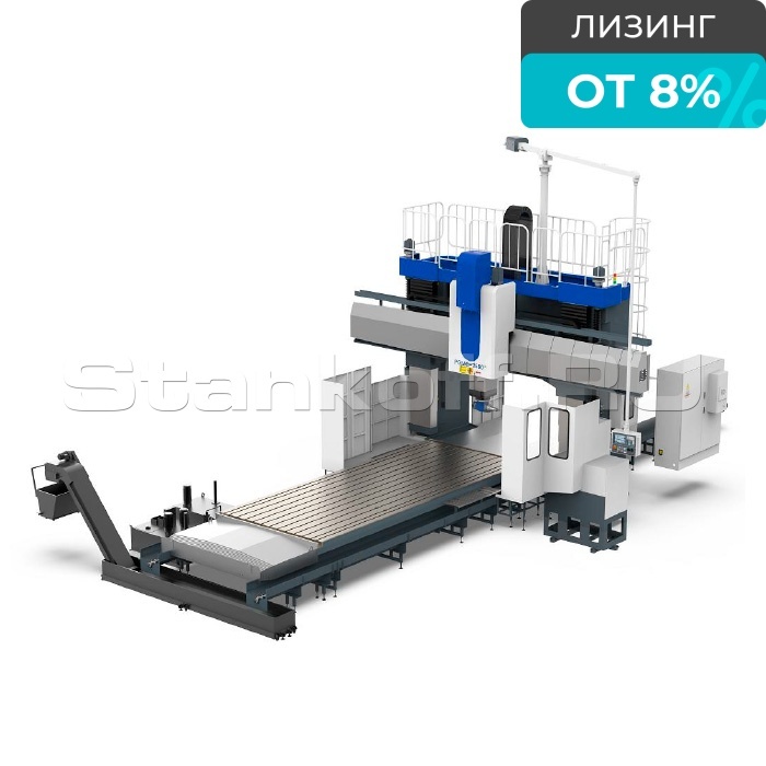

Вертикальный фрезерный обрабатывающий центр с ЧПУ HITIC PGMG–2040 — мощный портальный станок с подвижной балкой и рабочим столом. Объединяет функции сверления, фрезерования, растачивания, нарезания резьбы и различных типов интерполяции. Подходит для обработки крупных металлических заготовок, пластин, пресс-форм и других прецизионных деталей. Широко применяется в судостроении, энергетике, тяжелом машиностроении и производстве пресс-форм.
Станок объединяет мощные функции сверления, фрезерования, расточки, расширения, развертывания, жесткого нарезания резьбы, линейной интерполяции, дуговой интерполяции, спиральной интерполяции, дополнения, трехкоординатной связи. Обработка различных металлических заготовок, таких как крупные детали, пластинчатые детали, детали оболочек, пресс-формы и другие прецизионные детали. Широко используется в таких отраслях, как судостроение, энергетика, тяжелое машиностроение, изготовление пресс-форм и т. д.
Рабочая зона
Конструктивные особенности
Ось X
Ходовой винт установлен в центре стола для обеспечения жесткости и устойчивости. Рабочий стол имеет компактные размеры и высокую жесткость. Используются двойные сверхпрочные линейные направляющие.
Ось Z
Направляющие скольжения. Двойная система привода серводвигателя используется с высокожестким плунжером и мощной системой смазки для обеспечения более быстрого реагирования на пуск-остановку и более высокой эффективности обработки во время обработки продукта. Двойной сервопривод реализует привод центра тяжести, устраняя вращательный момент, создаваемый во время движения.
Ось Y
Ось Y приводится в движение с помощью комбинации серводвигателя, коробки передач и шарико-винтовой передачи;Направляющая поперечная балка имеет параллельную структуру и линейный метод направляющих. Используйте сверхпрочные направляющие 55 спецификации с шагом направляющих 550 мм.
Седло трансмиссии оси Y оснащено 7 ползунками, что обеспечивает хорошие антисейсмические характеристики.
Ось W
Дополняет ход для увеличения диапазона обработки. Она обеспечивает жесткость обработки, эффективно увеличивает диапазон обработки станка и облегчает обработку сверхвысоких заготовок.Ходы подвижной балки и ползуна могут дополняться, что может эффективно предотвратить слишком большое выдвижение ползуна в течение длительного времени и повлиять на точность всего станка.

- Система ЧПУ FANUC Oi-F PLUS
- Прецизионный шпиндель
- Высокопроизводительный серводвигатель по осям X/Y/Z/W
- Централизованное смазочное устройство
- Чугунная станина и основные части станка
- Водоструйная система внешнего охлаждения инструментов
- Цепной конвейер для удаления стружки
- Кондиционирование воздуха электрошкафа
- Трехцветная лампа
- Осветительное устройство станка
- Отдельный маховик управления
- Устройство смены вспомогательных головок (автоматическое)
- 32-местный инструментальный магазин цепного типа
