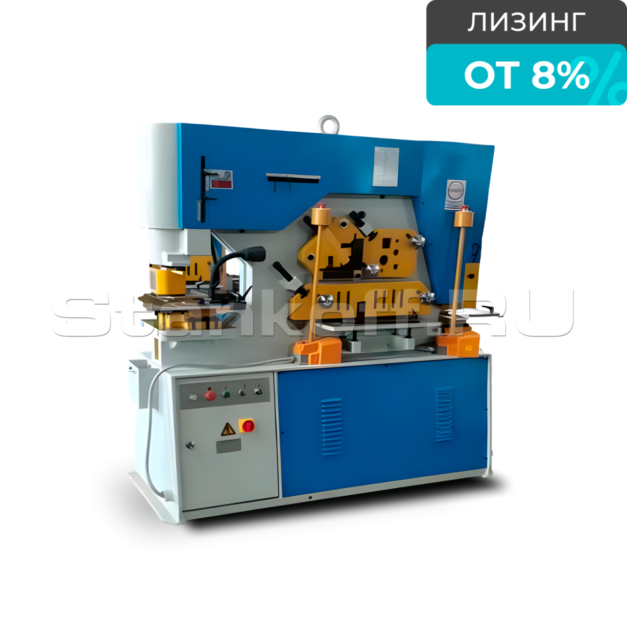

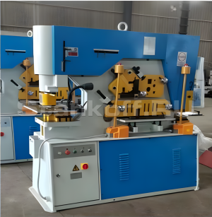

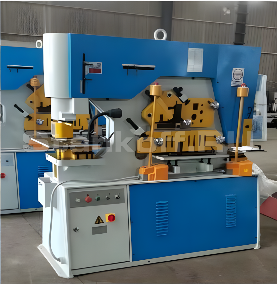

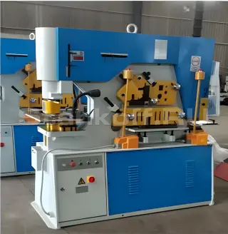

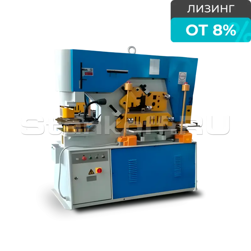

Гидравлическая гильотина Q35Y
Гидравлическая гильотина Q35Y предназначена для прямолинейной резки листового металла методом смыкания подвижного верхнего и неподвижного нижнего ножей и относятся к промышленному оборудованию для стабильной работы с заготовками средней толщины. Номинальное усилие станка составляет 45 тонн, что позволяет резать металл толщиной до 12 мм при прочности до 450 Н/мм²; резка под углом 7° снижает нагрузку на ножи и улучшает качество кромки. За один ход отрезается полоса размером 12 × 250 мм, ход штампа составляет 60 мм, а производительность достигает 8 ходов в минуту, что делает станок эффективным для серийной обработки.
