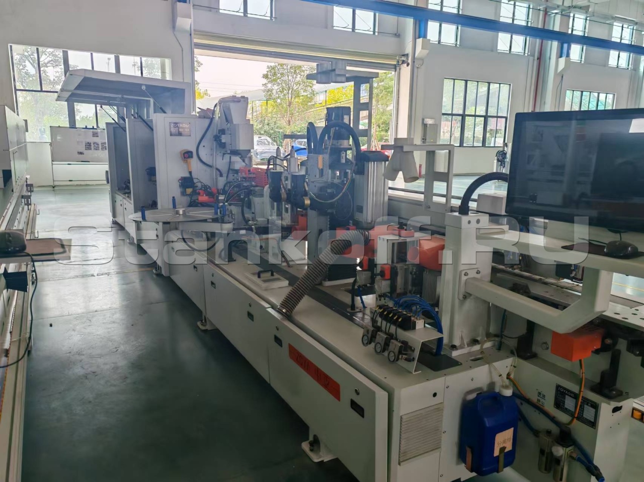

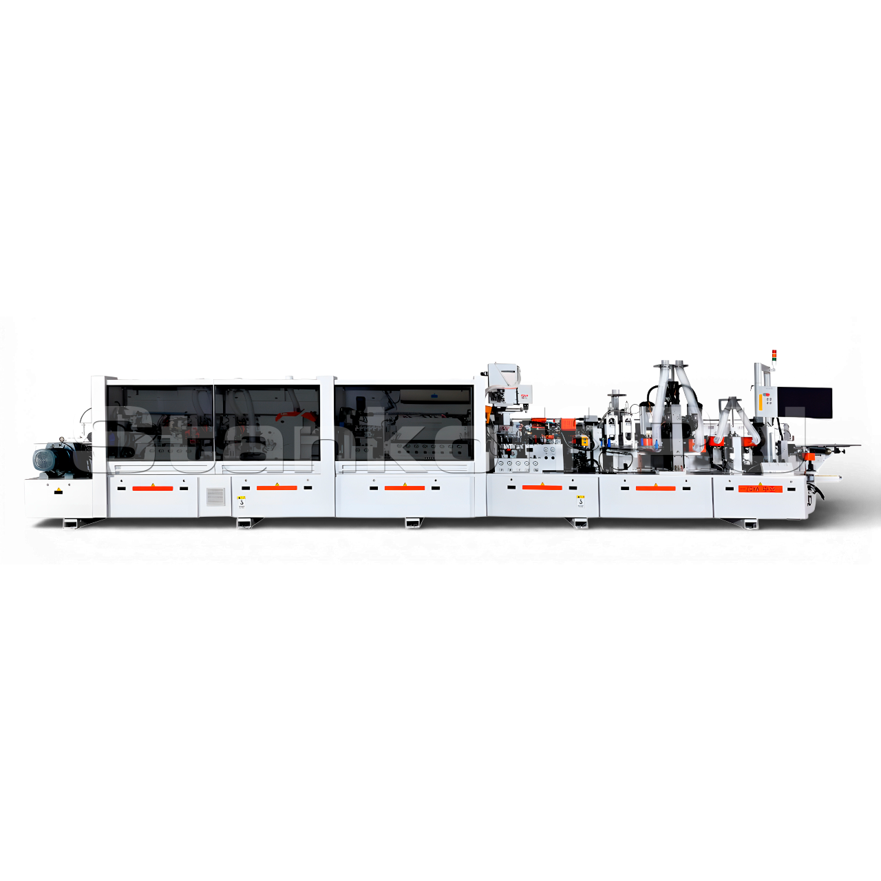

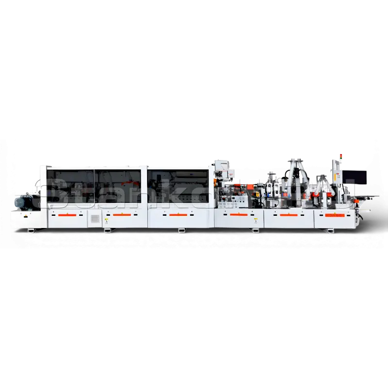

Автоматический кромкооблицовочный станок ZY-B1822(JC)
Автоматический кромкооблицовочный станок ZY-B1822 разработан для производителей, которым важно получать профильные кромки и интегрированные ручки стабильно высокого качества за один проход, без ручной доработки и лишних затрат. Станок объединяет профилирование, клеенанесение, прижим и финишную обработку в одном цикле, позволяя изготавливать J- и C-образные профили с минимальным браком, сокращением персонала, экономией производственных площадей и снижением себестоимости готовой продукции при высокой повторяемости результата.

Минимальная длина панели, мм 300–450
Минимальная ширина панели, мм 150
Минимальная толщина панели, мм 18–22
Максимальная толщина панели, мм 22
Толщина кромочного материала, мм 0,52–0,54
Тип кромочного материала ПВХ
Скорость подачи, м/мин 9 / 13
Рабочее давление воздуха, МПа 0,6
Мощность привода подачи, кВт 7,5
Общая установленная мощность, кВт 56
Мощность узла предварительного фрезерования, кВт 2,2
Количество двигателей предварительного фрезерования, шт 2
Мощность фрезерного узла, кВт 9
Длина станка, мм 9852
Ширина станка, мм 1200
Высота станка, мм 2000
Масса станка, кг 4500
