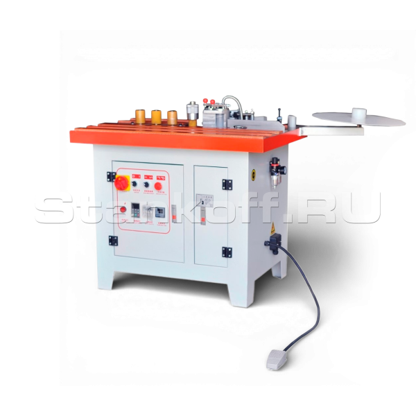

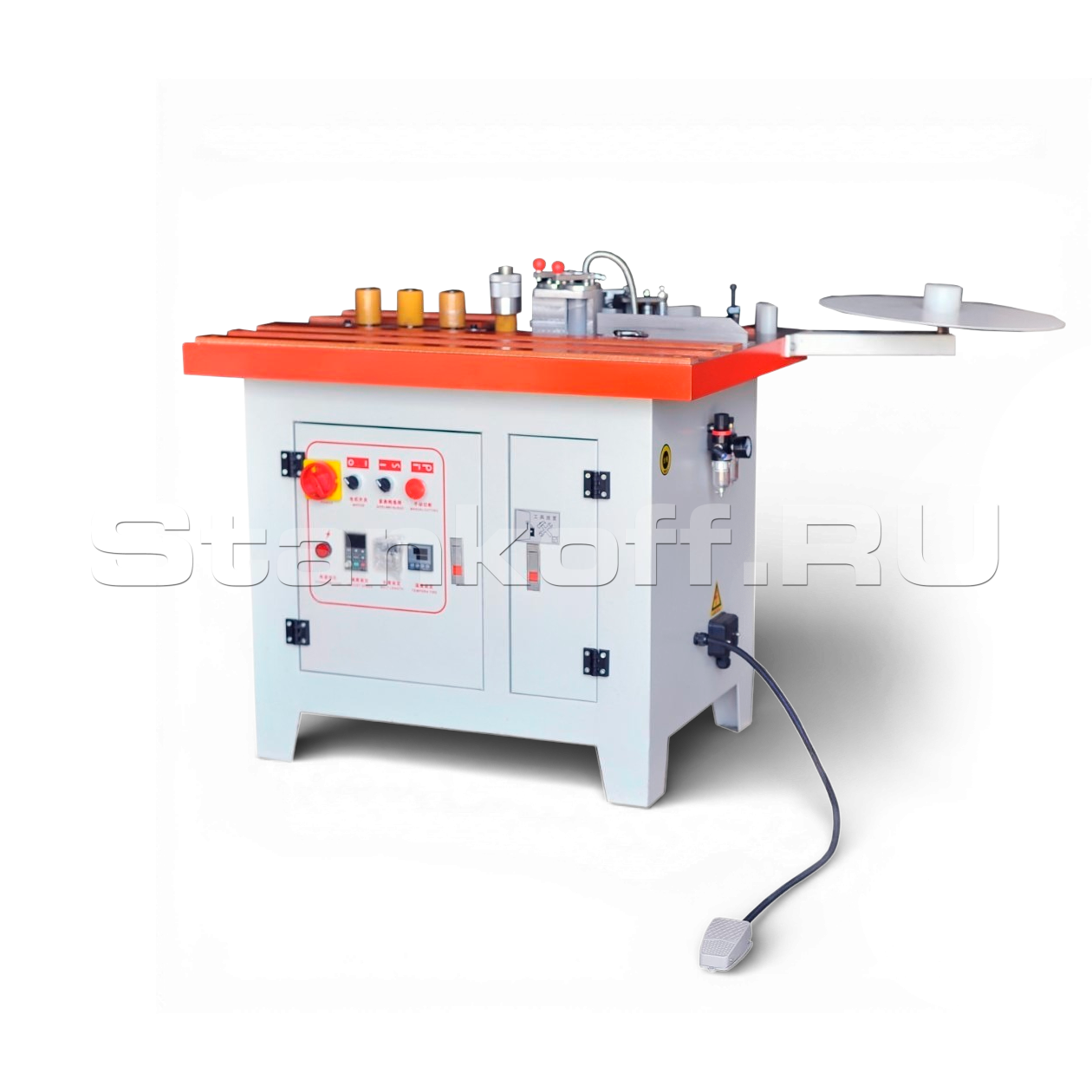

Криволинейный кромкоблицовочный станок MF350A

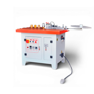

Станок MF350A предназначен для облицовывания прямолинейных и криволинейных кромок мебельных щитов и заготовок с использованием натуральных полосовых и синтетических рулонных кромочных материалов. Приклеивание осуществляется при ручной подаче заготовки.
Подача кромочного материала в зону приклеивания выполняется автоматически из магазина, а скорость подачи регулируется с помощью инвертора. Простая и надёжная конструкция привода, а также клеевой узел с нижним расположением клеевой ванны обеспечивают высокую надёжность оборудования, удобство эксплуатации и оптимальное соотношение цены и функциональности.

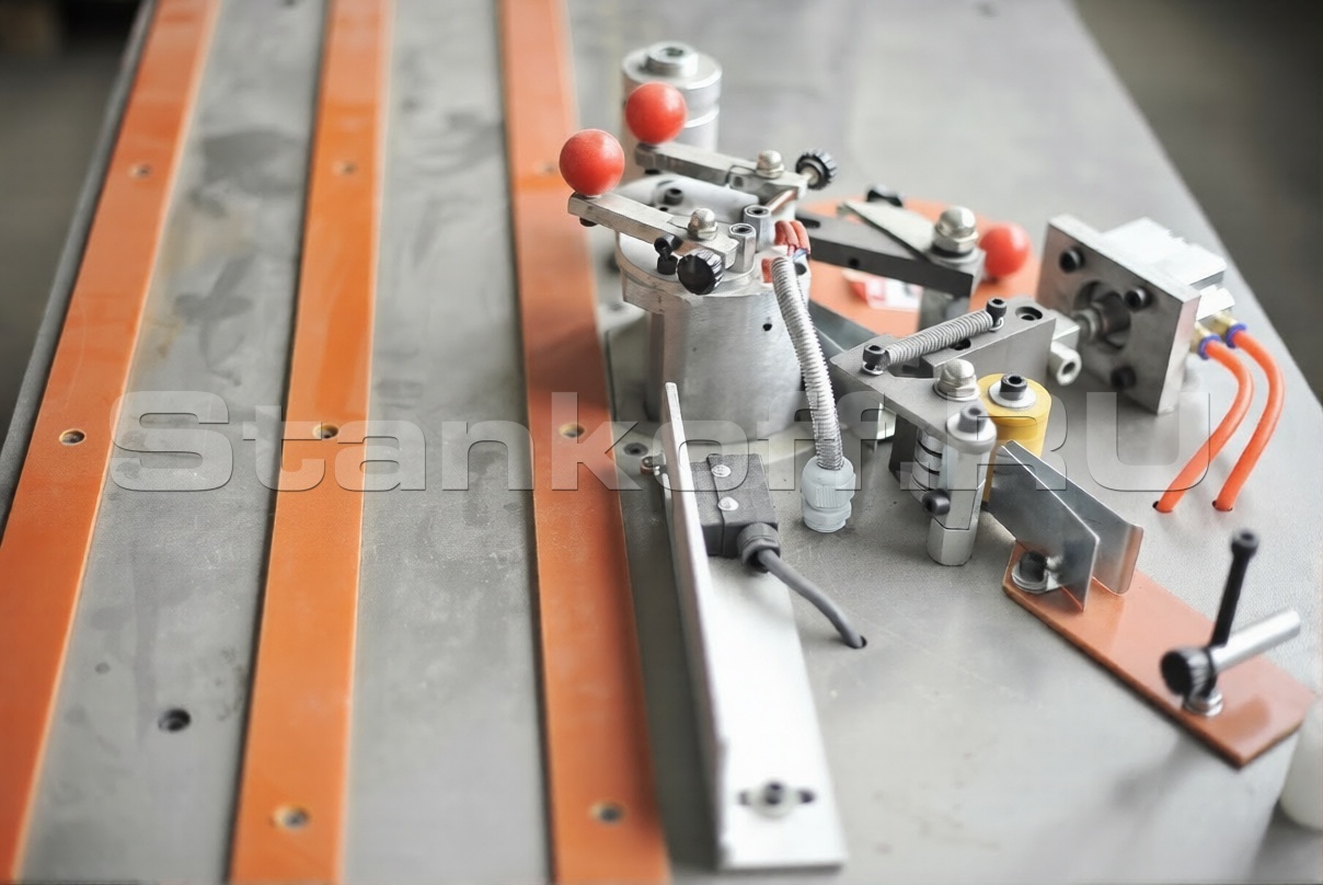

Клеевой узел
Клеевой узел
Клеевой узел с двумя клеенаносящими валами обеспечивает надёжное приклеивание кромки, в том числе при работе с рыхлым ДСП. Излишки клея автоматически возвращаются в бачок, исключая загрязнение станка.
Винтовая регулировка позволяет точно настроить подачу клея и получить аккуратный клеевой шов без перенастройки под толщину материала.

Расположена ниже уровня рабочего стола, что обеспечивает постоянную рециркуляцию клея и предотвращает его перегрев. Такое конструктивное решение упрощает обслуживание и повышает удобство эксплуатации станка.

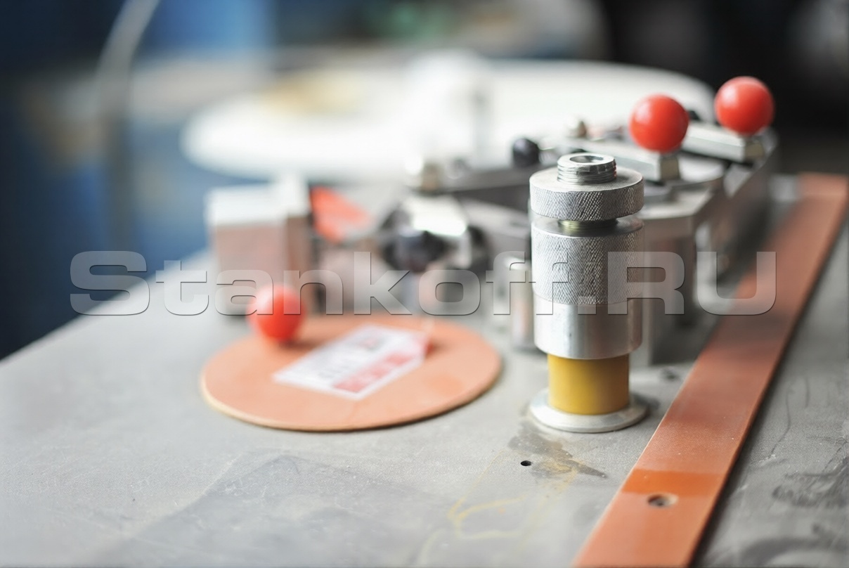

Компактная компоновка рабочей группы обеспечивает обработку криволинейных деталей с малыми радиусами. Узел предварительной обрезки кромки из рулона оснащён автоматическим управлением гильотиной: для прямолинейных деталей используется концевой выключатель, для криволинейных — счётчик длины кромки.

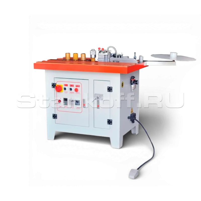

Пульт управления
Пульт управления
Пульт управления находится на передней панели станка, с него осуществляется: - включение и выключение станка; - установка температуры клея; - регулировка скорости подачи. На пульте управления расположен счетчик длины кромки.

Возможность подрезки кромочного материала при помощи педали в криволинейном режиме.

Вся рабочая зона станка, в том числе и задняя часть, оснащена пластиковыми приставками для удобства работы с радиусными, криволинейными деталями.

Обеспечивает очистку и регулировку давления в системе подачи сжатого воздуха, гарантируя стабильную и надёжную работу пневматических узлов станка.

В станке использована цепная передача. Максимально долгий срок службы по сравнению с ременной передачей.

Размеры кромочного материала, мм0,3–3,0
Минимальный радиус кривизны обрабатываемой детали, мм20
Ширина панели, мм≥20
Скорость подачи кромочного материала (бесступенчатая), м/мин0–15
Температура нагрева, °C250
Толщина заготовки, мм10–55
Напряжение, В380
Общая мощность, кВт1,4
Габаритные размеры, мм1000x700x1000
Размеры в упаковке, мм1100x750x1160
Вес, кг138
Объём, м³0,957
