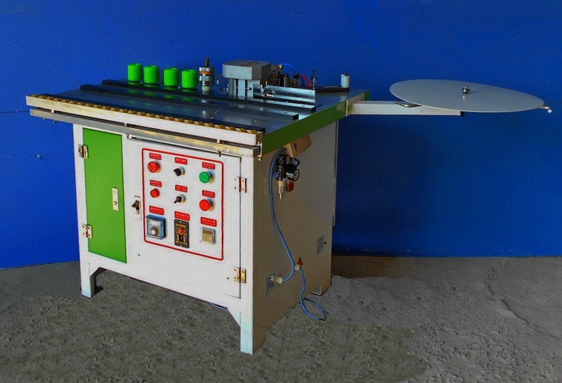

Криволинейный кромкоблицовочный станок MFC348
Предназначен для облицовывания прямолинейных и криволинейных кромок мебельных щитов и заготовок натуральным полосовым и синтетическим рулонным материалом.
Приклеивание ведется при ручной подаче заготовки.
Подача кромочного материала в зону приклеивания осуществляется автоматически из магазина. Скорость подачи регулируется инвертером.
Станок обладает исключительной надежностью. Простой и надежный привод, клеевой узел с нижним расположением клеевой ванны обеспечивают удобство в эксплуатации при невысокой стоимости станка. Для удобства работы на станке предусмотрена выдвижная рама с поддерживающими роликами для работы с крупногабаритными заготовками.
Особенности станка
На входе станка для более плавной подачи кромки установлен дополнительный прижимной ролик, который прижимается дополнительным пневмоцилиндром
Для работы с прямолинейными деталями установлены 2 быстросъемных блока роликов, которые убираются приработе с вогнутыми криволинейными деталями, основной прижимной вал регулируется по высоте кромки
При работе с прямолинейными деталями сигнал на гильотину подается от концевого выключателя, кроме того на входе детали установлен поддерживающий кронштейн, регулируемый по высоте
Управление работой станка осуществляется с удобной передней панели, на которой переключаются режимы криволинейной и прямолинейной обработки, выставляется температура разогрева клея
Регулировка количества клея и на кромку и на заготовку осуществляется открытием и закрытием шторки, которая управляется шестигранным винтом
Все электические элементы располагаются на дверце шкафа управления, что делает удобным доступ к ним
Доступ к тэнам, цепи и двигателю осуществляется с задней стороны станка
При обработке криволинейных деталей запуск подачи и управление гильотиной осуществляется педалью
