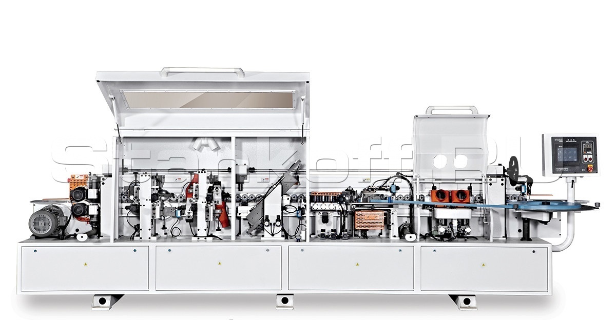

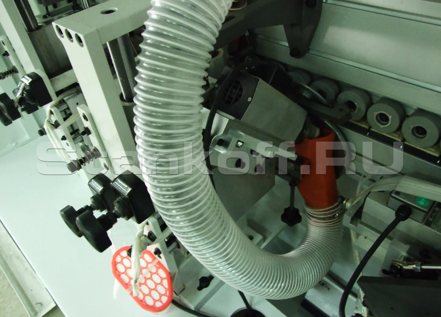

Автоматический кромкоблицовочный станок WDX-323J
Предназначен для облицовывания прямолинейных кромок плитных материалов рулонными кромками АБС, ПВХ и полосовым кромочным материалом толщиной до 3мм. Данные станки рассчитаны на 3-х сменный режим работы. Включают в себя все необходимые для полноценной обработки детали узлы :приклеивание, черновая обрубка кромки, чистовая раздельная торцовка 2-мя пилами, наклонный фрезерный узел, циклёвочный узел, полировка.
