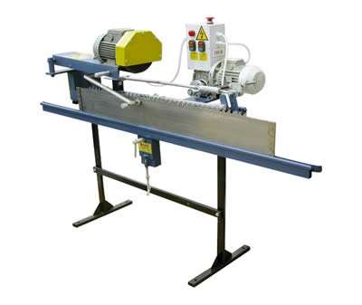

Заточной станок для рамных пил ЗР-26-02М
Предназначены для заточки зубьев рамных пил, применяемых на пилорамах типа «Р63-4А(Б)», «Р63-8», «Р80-2», «РПМ-02» и других. Устанавливается на верстак или самостоятельно изготовленную раму.
На станке мод. «ЗР-26-02М» заточка производится в автоматическом цикле.
Простота и надежность конструкции обеспечивают долговременную и надежную работу станка.
