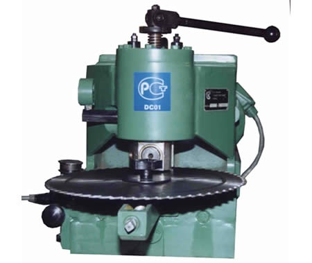

Станок для вальцевания пил ПВ-20М
Предназначен для вальцевания пил, выпускаемых промышленностью для вертикальных лесопильных рам, круглых пил диаметром до 800 мм, пил ленточных для распиловки древесины (по отдельному заказу).
В основу конструкции станка заложен принцип прокатки пил между вращающимися роликами.
Вальцовка пил увеличивает срок их службы, позволяет интенсифицировать процесс пиления и улучшает качество пиломатериала.
