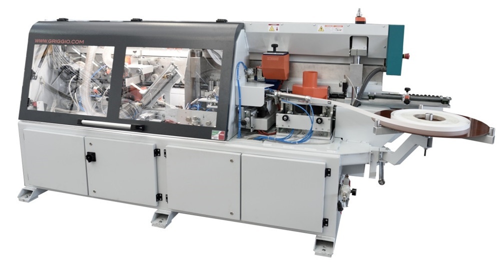

Конструктивные особенности
- Автоматический односторонний кромкооблицовочный станок для приклеивания клеем-расплавом и последующей отделки кромки на четырех торцах прямых деталей;
- Станина изготовлена из стального проката, согнутого и сваренного вместе для большей жесткости структуры;
- Верхний стальной прижим с двумя рядами обрезиненных роликов на подшипниках. Картер для защиты колес от остатков стружки. Ручной механизм подъем прижима с цифровым индикатором положения расположен на входе станка;
- Верхние узлы зафиксированы на прижиме для автоматической настройки при изменении толщины детали. Нижние узлы зафиксированы на опоре цепи для точности относительно детали;
- Все высокочастотные моторы запитаны через статический преобразователь частоты (инвертор);
- Быстрая замена клеевой ванны с устройством быстрой замены;
- Защитная кабина с поликарбонатными окнами для осмотра рабочих узлов во время обработки;
- Панель управления находится в эргономичном положении на входе станка для большего удобства использования;
- Электрическая система расположена внутри основания, снабжена дверцей, обеспечивающей легкий доступ для любых работ по техническому обслуживанию. Система соответствует действующим нормам качества;
- Перемещение панелей посредством транспортера, изготовленного из обрезиненных башмаков, и промышленной цепи с звеном 3/4“;
- Скользящие башмаки установлены на двух стальных направляющих, круглой и плоской, которые обеспечивают линейное перемещение детали и устойчивость к боковым нагрузкам;
- Ручная смазка башмаков;
- Телескопический поддерживающий рольганг расположен снаружи транспортера по всей длине станка. Скользящие пластиковые колеса со стальными вращающимися осями;
- Электронная система управления:
- 4” графический дисплей
- Выбор языка меню
- Клавиатура с кнопками “soft touch” и светодиодами для выбора программных функций
- Полное управление автоматизацией станка с помощью ПЛК и энкодера, расположенного над транспортером подачи деталей
- Установка температуры клеевой ванны
- Простая диагностика и руководство по решению возможных ошибок
- Станок соответствует нормативам CE.

| Технические характеристики станка RAPIDA | ||
| Скорость подачи транспортера, м/мин | 10 | |
| Толщина детали (min/max), мм | 8 / 50 | |
| Толщина кромки (полосы), мм | 0,4 / 3 | |
| Толщина кромки (рулон), мм | 0,4 / 3 | |
| Max сечение кромки в рулонах, мм2 | 160 | |
| Max диаметр рулона, мм | 780 | |
| Выступ кромки за толщину детали, мм | 2+2 | |
| Промежуток между деталями, мм | 800 | |
| Min длина детали, рулонная кромка (min ширина 100 мм), мм | 100 | |
| Min длина детали, полосовая кромка (min ширина 100 мм), мм | 220 | |
| Min длина рулонной кромки, мм | 260 | |
| Min длина полосовой кромки, мм | 260 | |
| Min ширина детали (min длина 140 мм), мм | 80 | |
| Высота рабочей поверхности, мм | 900 | |
| Раскрытие роликового суппорта деталей, мм | 400 | |
| Узел прифуговки | ||
| Max толщина съема, мм | - | |
| Толщина детали, мм | - | |
| Количество моторов, шт. | - | |
| Мощность одного мотора, кВт | - | |
| Диаметр инструмента, мм | - | |
| Высота инструмента, мм | - | |
| Скорость вращения инструмента, об/мин | -- | |
| Узел нанесения клея | ||
- Выполняет автоматическое приклеивание клеем-расплавом рулонной и полосовой кромки к торцам прямых деталей. - Независимая моторизация для рециркуляции и повторного использования клея. - Антипригарное покрытие для облегчения операции замены клея. - Клеенаносящий ролик со специальной насечкой для однородного и оптимизированного распределения клея. - Контроль температуры клея цифровым терморегулятором. - Функция автоматического понижения температуры в случае кратковременного неиспользования станка, способствует долговечности клея. - Регулировка подачи клея. |
| Мощность нагревательных элементов, кВт | 2,9 | |
| Время нагрева, мин | 12 | |
| Емкость клеевой ванны, кг | 1 | |
| Диаметр ролика, мм | 34 | |
| Загрузка кромки | ||
- Система автоматической загрузки кромки при приближении панели. - Ножницы для автоматической резки кромки в рулонах. - Плоский рулонодержатель. |
| Узел прикатки кромки | ||
Состоит из 3 роликов: * 1 моторизованный ролик диам. 120 мм * 2 холостых конических ролика с противоположным наклоном - Механическая регулировка давления роликов. - Регулировка положения в зависимости от толщины кромки производится при помощи ручки и цифрового счетчика. |
| Торцовочный узел с одним мотором | ||
| Выполняет обрезку излишков кромки на передней и задней стороне детали. - 1 высокочастотный мотор на проходном валу. - Узел скольжения без люфта на ШВП салазках. - 2 независимых копира для регулировки точки резания 2 пил на детали. - Узел укомплектован пилами. |
| Количество моторов, шт. | 1 | |
| Мощность мотора, кВт | 0,22 | |
| Скорость вращения пилы, об/мин | 12 000 | |
| Узел снятия свесов | ||
| Количество моторов, шт. | 2 | |
| Мощность одного мотора, кВт | 0,33 | |
| Скорость вращения инструмента, об/мин | 12 000 | |
| Min толщина детали с радиусом, мм | 8 | |
| Вертикальные / фронтальные копиры | дисковые / плоские | |
| Радиус инструмента, мм | 2 | |
| Узел циклевки | ||
Удаляет с кромки дефекты, оставленные инструментом во время снятия свесов. Узел включает в себя: - Копиры для регулировки рабочей точки инструмента на детали. - Маховики и числовые счетчики для регулировки. - Узел укомплектован фрезами. - Воздуходувы для очистки фрез. - Ручное исключение узла из работы. |
| Min толщина детали, мм | 8 | |
| Вертикальные / фронтальные копиры | плоские / плоские | |
| Узел циклевки клея | ||
Удаляет выступившие из-под кромки излишки клея. Узел включает в себя: - Двойной поворотный вертикальный копир. - Ножи. |
| Узел полировки | ||
| С 2 независимыми моторами для очистки и полировки кромки. | ||
| Мощность одного мотора, кВт | 0,18 | |
| Скорость вращения инструмента, об/мин | 1400 | |
