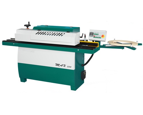

Автоматический кромкооблицовочный станок MAX-330
Автоматический кромкооблицовочный станок проходного типа, предназначен для наклейки кромки толщиной до 4 мм. на прямолинейные детали с последующей торцовкой, фрезеровкой свесов и полировкой.
Узел клеенанесенияНаклейка и отрезка  кромкиторцовка свесовфрезерование кромкиполирование кромки
Особенности и комплектация кромкооблицовочного станка
  • Соответствует нормами безопасности СЕ
  • Мощная станина
Клеевая ванна кромкооблицовочного станка
Клеевая ванна на1.1 кг клея, с тефлоновым покрытием делает процесс очисти простым и удобным. Пять нагревательных элементов осуществляют быстрый нагрев и поддержку температуры клея в режиме ожидания. Моторизированный узел клеераспределения с удобным управлением поможет сделать работу более эффективной.
направляющая с подогревом Направляющая плиты с подогревом. Перед нанесением клея направлящая подогревает кромку детали для лучшей адгезии клея. При работе в цехе с температурой ниже 18 гр., такая направляющая является обязательным приспособлением для качественного наклеивания кромочного материала.
Узел клеенанесения
Подающие обрезиненый и пластиковый ролики, а так же прижимной ролик, плавно и стабильно подают кромку . Имеется удобная регулировка толщины клеевого слоя и подачи клея.
Узел торцовки Торцовочный узел с дисковыми пилами снабжен копировальными пальцами, благодаря чему станок может отлично производить торцовку как прямой кромки так и скошенной или закругленной. Для лучшего отвода стружки узел оснащен специальным аспирационным шлангом со щеткой.
Копировальный ролик Стандартный копировальный диск позволяет очень точно производить фрезерование свесов кромки, исключая повреждения самой детали и получая высокое качество обработки кромки.
регулировка снятия свесов Регулировка фрезерного узла, производится с помощью вращающихся ручек, с индикацией на цифровых счетчиках. Станок легко перенастраивается на фрезерование кромки с прямыми краями или с закруглением кромки.
Узел полировки Полировальный узел качественно очищает и полирует поверхность кромки после фрезерования, придавая ей великолепный вид.
цифровой счетчик Регулировка станка под различную толщину детали производится вращением маховика с выставлением размера на цифровом счетчике.
Панель управления Контроль над функциями станка осуществляется с помощью эргономичной панели управления.
Индикация температуры выводится на цифровом дисплее
Технические характеристики кромкооблицовочного станка MAX-330
Габариты рабочего стола, мм 2000 х 300
Уширение рабочего стола, мм. 310
Мин/макс. толщина заготовки 12-45
Минимальная длина панели, мм 240
Скорость подачи, м/мин 6
Толщина кромки, мм 0,4-3 (4)
Емкость клеевого бачка, кг 1,1
Мощность двигателя подачи, кВт. 0,56
Мощность нагревателей клеевой ванны, кВт. 1,13
Общая мощность,(380Вт, 50Гц) кВт. 3,2
Частота вращения торцовочных пил, об/мин. 9000
Частота вращения фрез, об/мин.  10000
Параметры твердосплавных фрез d=75mm Z4-15° R=2mm
Вес, кг 350
