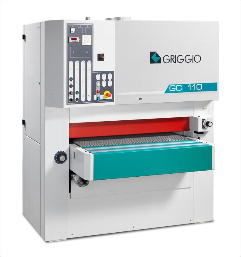

gc-951-150-rt_0.jpgКалибровально-шлифовальный станок GRIGGIO GC 95/1-150 RTявляется станком, имеющим комбинированный узел, который применяется для калибрования панелей из массива для получения изделий одинаковой толщины и для устранения шероховатости поверхности, т.е. ее шлифования. При этом можно производить калибровку или шлифовку с использованием утюжка, который обеспечивает лучшее соприкосновение ленты с обрабатывающей поверхностью и гасит микровибрации.
Калибровочный вал является обрезиненным и имеет диаметр 150 мм. Твердость вала составляет 90 шор, что обеспечивает устранение неровностей даже в заготовках с разной толщиной по всей длине. Станок предназначен для заготовок минимальной длиной 370 мм. Заготовки подаются с различной скоростью от 4 до 20 метров в минуту благодаря вариатору скорости. Помимо жесткого утюжка диаметром 50 мм, фиксация заготовок обеспечивается прижимными роликами диаметром 60 мм.
За обработку материала отвечают абразивные шлифовальные ленты размером 970х2150 мм. Скорость вращения лент составляет 18 метров в минуту. Механическое позиционирующее устройство позволяет менять 6 положений зернистости ленты. Во избежание перегрева заготовок во время работы шлифовальные станки оснащены устройством обдува лент сжатым воздухом. Общий расход сжатого воздуха составляет 20-30 Нл/1'.
К преимуществам калибровально-шлифовального станка GRIGGIO GC 95/1-150 RT относится также рабочий стол, который в отличие от обычных дешевых моделей, автоматически позиционируется и имеет моторизированный подъем на 4 винтах. Мощность мотора подъема стола составляет 0,35 лс. Электронный визуализатор размеров заготовки позволяет намного быстрее осуществить задуманные операции. Концевой выключатель служит для моментальной остановки станка в случае разрыва ленты. Вес станка составляет 1000 кг.
