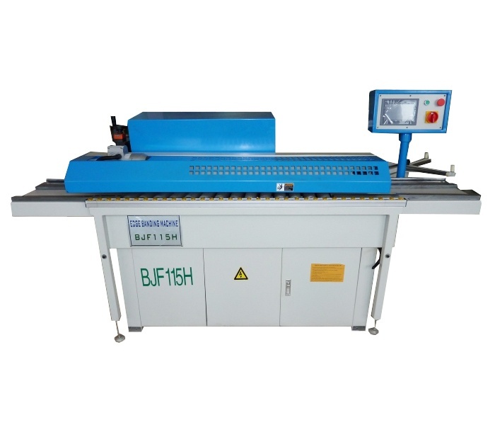

Автоматический кромкооблицовочный станок BJF115H
Предназначен для облицовывания прямолинейных кромок плитных материалов рулонными кромками АБС, ПВХ и полосовым кромочным материалом толщиной до 3мм.
Отличительные особенности
  • магазин подачи рулонного кромочного материала;
  • бачок для клея-расплава с электронным блоком контроля температуры;
  • регулировка количества наносимого клея;
  • узел предварительной обрезки;
  • торцовочный узел для обрезки переднего и заднего свесов;
  • блок для снятия свесов по длине двумя твердосплавными высокочастотными горизонтальными фрезами с приводом от 2-х высокочастотных моторов;
  • узел полировки кромки
Удобный и простой ЖК пульт управления автоматическим кромкооблицовочным станком .
Изменения скорости подачи осуществляется  инвертором.
Подача заготовок осуществляется первоначально по шлифованному стальному столу и роликовым опорам.
Узел нанесения клея и прижима кромки
Узел предварительной обрезки кромочного материала (гильотина).
Узел чистовой торцовки
Фрезерный узел оснащен высокочастотными двигателями.
Шлифовальный узел приводится в действие одним двигателем с помощью ременной передачи.
Технические характеристики автоматического кромкооблицовочного станка BJF115H
Минимальная длина панели, мм
100
Минимальная ширина панели, мм
90
Толщина панели, мм
10-45
Ширина кромки, мм
12-48
Толщина кромки, мм
0,4-3
Скорость подачи, м/мин
7,4
Давление воздуха, МПа
0,7
Напряжение, В
380
Общая мощность, кВт
2,74
Габариты, м
2,32х0,8х1,13
Масса, кг
480
