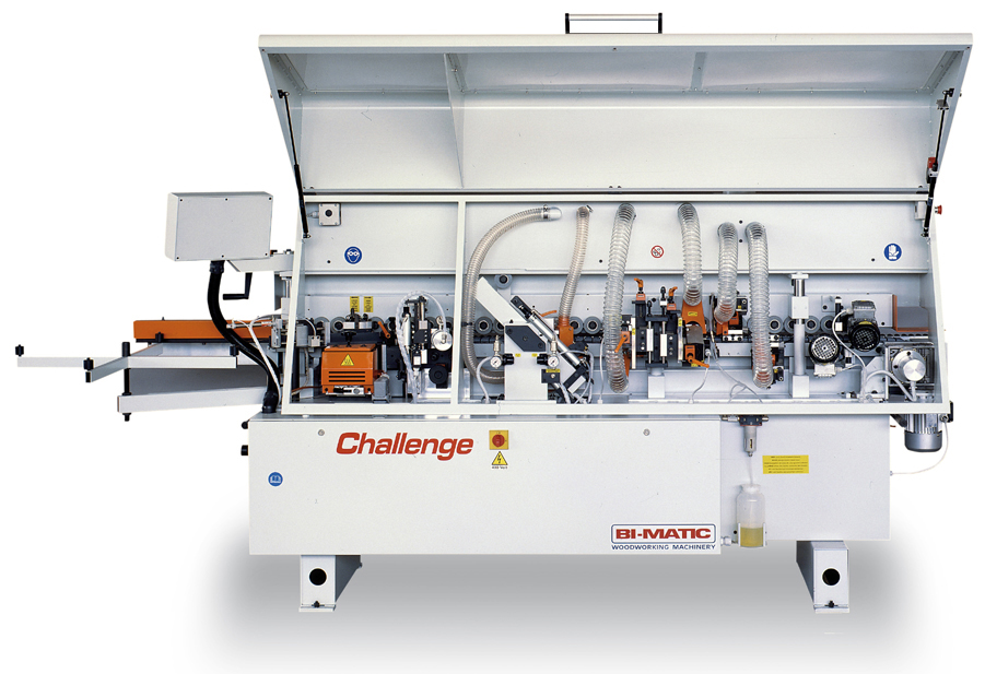

Односторонний автоматический кромкооблицовочный станок в правом исполнении для нанесения кромки из шпона, ПВХ, ABS, меламина толщиной от 0,4 до 3 мм на прямолинейные заготовки высотой до 50 мм.
Особая структура сварной станины обеспечивает высокое качество нанесения кромочного материала. Верхний стальной прижим с двумя рядами роликов на подшипниках, предназначенных для крепления обрабатываемых деталей даже небольшого размера. Ручная регулировка высоты со считыванием положения по цифровому механическому индикатору. Подающий транспортер гусеничного типа, состоящий из звеньев, выполненных из специального материала. Звенья покрыты износостойкой резиной с высоким коэффициентом трения, что гарантирует надежное удержание обрабатываемой панели, а значит, и высокую точность обработки. Перемещение подающего транспортера происходит по двум закаленным стальным направляющим, одной - закругленной, второй - плоской, что обеспечивает прямолинейность перемещения и устойчивость к боковым нагрузкам.
Станок выполнен в соответствии с нормами безопасности СЕ. Все системы инструментов, работающих на оборудовании, разработаны таким образом, чтоб избежать контакта между инструментом и металлическими частями, и защищены специальными кожухами и/или устройствами блокировки подвижных металлических частей.
Станок комплектуется инструментом для работы с кромкой толщиной до 3-х мм. По требованию станок может быть заказан с инструментом для работы с кромкой толщиной до 2-х мм.
Комплектация станка
Направляющая на входе
Стальная направляющая подачи заготовок.
По запросу может быть установлена направляющая с подогревом
Клеевая ванна
Клеевая ванна
Клеевая ванна быстрого нагрева клея (5-6 минут). Объем до 2 литра гранулированного клея-расплава. Включение и исключение из работы осуществляется специальной рукояткой. Регулировка температуры ванны контролируется с помощью электронного цифрового терморегулятора. По запросу может быть установлена шнековая система распределения клея для равномерного распределения клея на панелях большой толщины и больших размеров, например, дверей).
По запросу можно установить наклонную траверсу, включающую клеевую ванну, траверсные ролики, гильотину. Угол наклона до 5 градусов
Погрузчик кромки
Погрузчик кромки
Погрузчик кромки в бобинах в стандартней комплектации. Держатель кромки в бобинах 650 мм.
Автоматический погрузчик для листовой кромки из массива не поставляется.
Гильотина
Гильотина
Вертикальная гильотина для торцовки ABS 3 мм толщиной и макс. высотой 54 мм.
Электро-пневматическое система перемещения по вертикали и горизонтали, управление с панели PLC.
Прижимные ролики
Прижимные ролики
3 ролика из закаленной стали, пневматический прижим. 1й ролик большого диаметра моторизованный. Два других с противоположным наклоном.
Панель управления
Панель управления
Панель управления
Эргономичное расположение кнопочной панели управления с графическим отображением функций.
Система управляется МИКРОПРОЦЕССОРОМ, с контрольной панели. Контролируются все приводы электро-пневматических групп и система автоматического понижения температуры. Кроме того, выводится следующая информация: кол-во обработанных деталей, кол-во приклеенных метров кромки, количество отработанных часов.
Рабочие узлы
Узел вертикальной электро-пневматической торцовки
2 мотора по HP 0,5 (12.000 об/мин). Позволяет торцевать кромку на панели минимальной длины до 70 мм (с кромкой до 3 мм толщины). 2 аспирационных колпака с обрезиненным шлангом для соединения с внешними аспирационными отверстиями. Поставляется с 2 циркулярными пилами O 85 мм. Узел может торцевать под углом 0° и 15°; наклон производится вручную с помощью ручек. Толщина панелей: мин. 8 мм - макс. 50 мм. Размер кромки: макс. 3 x 54 мм.
Узел снятия свесов
Узел снятия свесов
2 мотора по HP 0,75 (12.000 об/мин). Узел оснащен вертикальными и торцевыми плоскими копирами и 2 аспирационными колпаками с обрезиненным шлангом для соединения с внешними аспирационными отверстиями; также поставляются 2 комбинированные фрезы R=2 или R=3, O 40 мм, 4 зуба. Узел установлен фикс. на 15 град. и оснащен ручной системой позиционирования для быстрой смены кромки с 0,4 мм на 2 мм или 3 мм. Толщина панели: min. 08 мм - max. 50 мм. Размер кромки: 0,4 - 2 или 3 мм По запросу может быть установлен узел с изменяемым наклоном от 0 до 15 град.
По запросу может быть снабжен системой пневматической перенастройки PN 02- / 1 радиус / перенастройка на тонкую кромку с панели управления посредством пневматических клапанов
Узел циклевки MR
Узел циклевки MR
Узел циклевки MR
Для зачистки радиусного угла кромки от динамической волны. Узел оснащен вертикальными и боковыми плоскими копирами и 2 радиусными ножами R=2 или R = 3 мм. Исключение из работы вручную. На узле установлены 2 счетчика положения. Оснащен устройством распыления анти-адгезивной жидкости.
По запросу может быть оснащен отдельным аспирационным коробом для стружки ПВХ/ABS
По запросу может быть оснащен пневматической системой включения/исключения с панели управления
Полирующий узел
Полирующий узел
2 мотора по HP 0,4 (3.000 об/мин). Для зачистки угла панели. Оснащен 2 тканевыми дисками O 100 мм.
Автоматическая регулировка всех работающих узлов производится на верхней части панели станка
По запросу возможно изготовить станок в левом исполнении (+3%).
Стандартно станок поставляется в правом исполнении.
Норматив СЕ.
