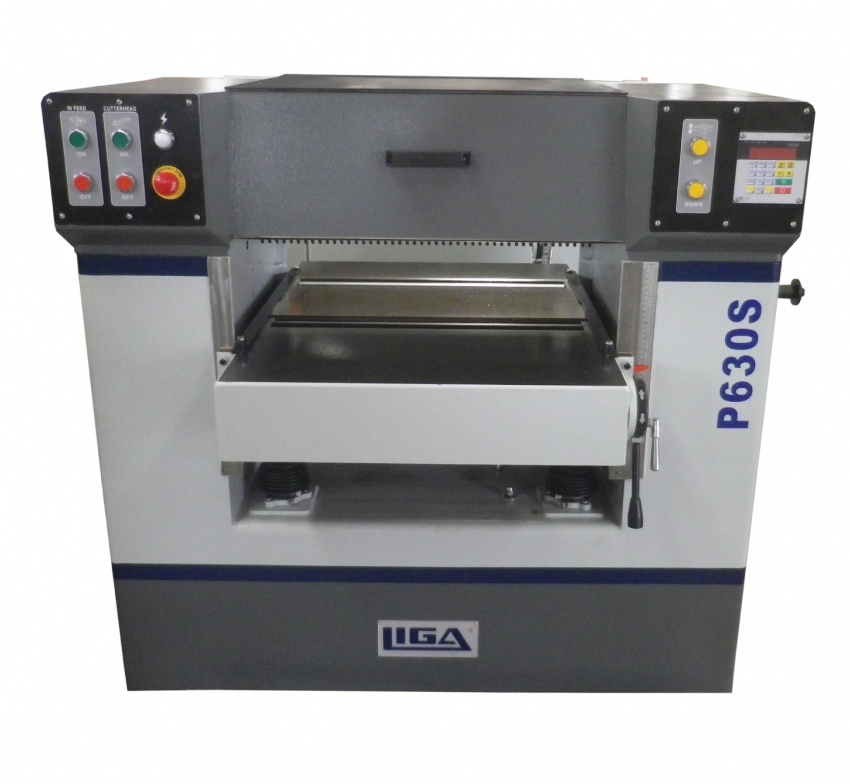

Рейсмусовый станок по дереву LIGA P630S
Назначение
Рейсмусовые станки предназначены для строгания заготовок из массива древесины (досок, брусков, щитов) и получения деталей калиброванных по толщине.
Конструктивные особенности
Металлоемкая конструкция станка 855кг, гарантирует стабильную работу узлов и агрегатов на весь срок службы.
Спиральный ножевой вал (Кукуруза), гарантирует высокое качество получаемой продукции, увеличенный ресурс режущего инструмента и значительно меньший шум в сравнение с классическими прямыми ножами.
Регулируемая бесступенчато скорость подачи (вариатор), обеспечивает получение наилучшего качества заготовок в различных режимах работы и при использование разных пород древесины.
Пульт управления позволяет выставить необходимый размер с помощью программатора.
Линейка с флажком дублирует контроль над выставленным размером с помощью программатора.
Подающий приводной секционный ролик обеспечивает подачу заготовок различающихся по толщине до 3мм.
Когтевая защита предотвращает выброс заготовки во время работы.
Регулируемые ролики рабочего стола позволяют без труда обрабатывать влажную или смолистую древесину.
Подающий стол имеет четыре опоры, что исключает его перекос во время работы.
Патрубок для подключения аспирации позволяет эффективно удалять стружку из зоны резания.
Электрические компоненты выполнены по стандартам СЕ с использованием лучших комплектующих.
Комплект ЗИП для ввода станка в эксплуатацию и его обслуживания.
